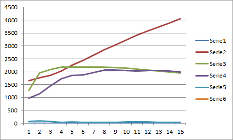

Salutare....revin cu un log dupa un drum extern de vreo 500km...
Cum arata fata de anterioarele?Cel putin pe ceas vad ca  nu mai face overboost...
Sunt 2 reprize...prima treapta 3 si a doua treapta 4

@Laurentiu_LWR se vede clar o imbunatatire. Face putin overboost, dar il corecteaza imediat, nimic de speriat. Ce imi place cand vad valori peste ce cere masina, in limitele "a ce trebuie", mai ales la debitmetrul de aer (la majoritatea se plafoneaza dupa 3500rpm) si cat de repede urca in ture :) Se vede si softul, putin cam agresiv la turatii joase, zic eu, volant, planetarele si anvelopele se uita urat la tine deja :))parerea mea :P . Mi-ar fi placut sa vad si un log cu 100% acceleratia plecand de la 1500r/min, nu de la 2058 :) .
Merci...cat despre punctul de plecare...a fost o sincronizare proasta intre sofer si copilot..acu am vazut ca a dat putin mai tarziu "play"... :)) sau poate chiar laptopul a procesat greu comanda...
Softul nu il simt agresiv...mai ales ca am si avansul dat putin mai sus si i-a mai luat din zvac...
