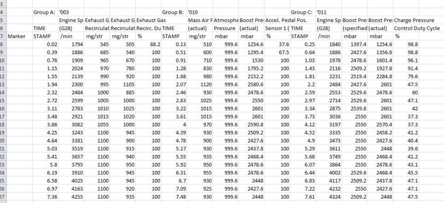

Salut! As dori sa ma ajutati cu interpretarea log-urilor. Masina este un audi a4 motor 2.0 tdi de 140 cp din 2005. Mentionez ca la plecarea de pe loc nu are putere deloc,abia trage.

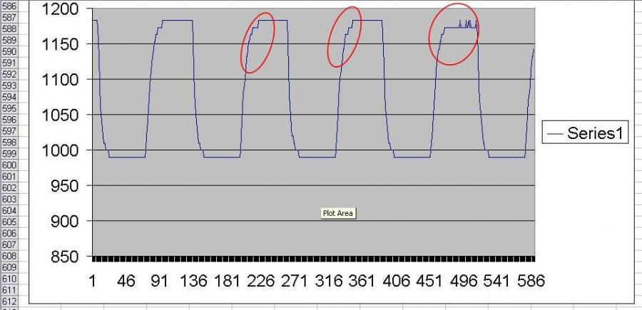

Nu văd legătura. Când ECU așteaptă 850, debitmetrul răspunde cu 575. Dacă greșesc, corectează-mă, topicul e să ne ajutăm între noi, nu să ne dăm rotunzi.

fa o proba cu alt maf mai bun..eu as  incerca o curatare de turbina,la tine dupa 3000 de ture iti scade presiunea foarte mult,cu 300 de mbari
maf ul citeste 575 din cauza presiunii scazute din turbina

sa stii ca logurile in mers sunt bune,turbina incarca bine de jos...la 2000 de ture deja ai 2,5 bari....maf ul citeste bine
singura problema vizibila ar fi egr ul,EGR OFF tu ai in jur de 380 de mg ar fi trebuit sa ai in jur de 500mg ....asigura te ca egr ul nu ramane deschis din cauza calaminei

E acelasi lucru/ai 850 abia dupa 3400.
nu e o regula ca ECU  sa ceara 850 mg de la turatii joase...
Nu vorbesc de turatii joase, el abia are pe la 3700.

Am inteles, mersi mult.  Dupa 2000 incepe sa traga dar pana acolo greu tare. La plecarea de pe loc nu trage deloc, abia poti pleca. De la egr sa fie problema?
Poate fi de la EGR. Dacă recirculă prea multe gaze trage greu mai ales în sarcină mai mare cum este plecarea de pe loc. Ar trebui să scoată şi fum mai mult sau să tragă puţin în şuturi. Dacă o accelerzi mai brutal la plecarea de pe loc şi scoate fum, trage în hopuri şi se schimbă sunetul motorului înseamnă că are aer prea puţin şi gaze recirculate prea multe.
Ca să fii sigur blindează EGR provizoriu cu o tăbliţă să nu mai recircule deloc şi verifică comportamentul (refaci şi  logurile în mers şi BS 011cu EGR blindat).
Acum mie îmi pare şi o mică problemă de vacuum şi posibil ca şi asta să aibă legătură cu trasul mai greu.
Deci: blindează EGR, verifică vacuum-ul, separă tija geometriei de actuator şi vezi dacă geometria se mişcă fără a întâmpina rezistenţă.

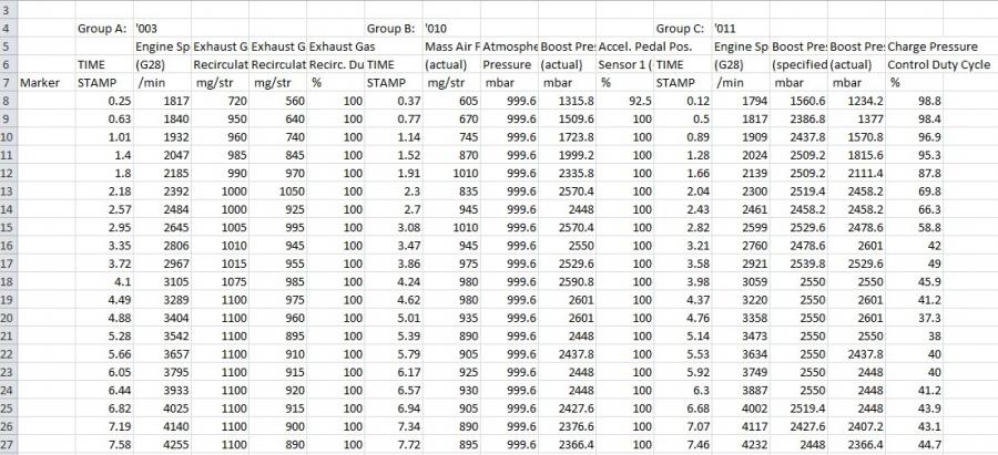

Salut ! Ma ajuta cineva la interpretarea acestui log ? Masina din semnatura, schimbat capsula vacumatica adusa la aceeasi lungime a tijei nu s-a umblat la surubul de limitare a cursei.Ms!

reglajele la turbo nu sunt bune deloc,de asta nici nu face presiune de jos---iti face 2 bari de presiune tocmai la 2500 de ture
presiunea atm la tine in log este de 969mbari....ar trebui sa ai un turbo off de max 950mbari-se poate scurtand tija
turbo on la tine nici nu ajunge la 1000mbari...mai desfiletezi surubul de stop pana ajungi macar la 1100 de mbari
Am verificat si tija ajunge pe surubul de stop care de altfel este desfiletat la maxim. Am incercat si cu seringa si am obtinut aceleasi valori bs11. Exista posibilitatea ca n75 sa nu functioneze corect? Spun asta deoarece in timpul mersului, cand nu este apasata 100% pedala de acc, presiunea creata este constant mai mica fata de cea specificata iar n75 nu are valori foarte mari(sa arate ca se chinuie sa inchida geometria)-este o presupunere :)
Tu dacă te duci la doctor şi îi spui că te doare ficatul poate să îţi facă ceva fără analize?
Aşa şi la turbo, după loguri se poate constata că este în suferinţă, dar fără BS nu prea îţi poate spune nimeni care este problema.
Pai logurile sunt mai sus... masina se comporta ca inainte de a schimba actuatorul dar vreau sa interpreteze cineva valorile..
