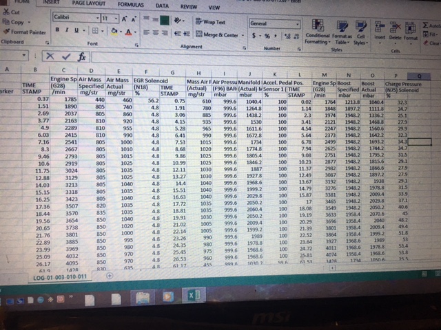

Va salut colegi! O interpretare la logul urmator? Sunt ok valorile?
Masina e puturoasa pina in 2800 ture dupa care trage bine...e normal ?
LOG-tr3.csv
LOG-tr4.csv
2 lucruri nu par normale,primul este  lagul destul de simtitor la inceput de log,am analizat logul in tr3,la 2000 de ture turbo ar trebui sa faca in jur la 2 bari si nu ii face,asta o face sa fie puturoasa si sa nu ai reprize bune la schimbarea vitezelor
al 2 lea este presiunea specificata ceruta de ECU pe randurile 5 si 6 care scade la 2300 de mbari,eu cred ca nu au ce cauta aceste 2 valori acolo....s a umblat la soft?la softuri nu ma pricep
in tr 4 la fel...alte 2 valori de 2300 de mbari cerute de ECU,...lag mai putin
ti am facut grafic sa vezi linia verde cum scade
LOG-tr3.xls

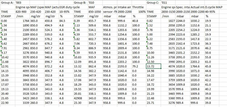

Salut baieti. Daca poate sa ma ajute cineva si pe mine cu interpretarea acestor loguri BS pe turbina si egr. Daca poatre sa ma indrume cineva pe unde sa ma uit deoarece am recircularea mare si fluctueaza mult. Va multumesc anticipat.
Am uitet sa mentionez ca am verificat circuitu de vacuum si suntt ok furtunele (ce trebuia schimbat am schimbat). EGR e schimbat nou de o luna. Masina nu trage in turatii mici si dupa 2000 parca smunceste. Verificat la mana axul turbinei si pare sa nu aiba joc, ulei pe admisie sau turbo nu, doar vapori, fum nu scoate.
egr BS.xlsx
turbo BS.xlsx
Modificat de vadyk2001
Tocmai că ai recirculare mică şi nu fluctuează cât trebuie. MAF arată cât aer intră şi diferenţa o reprezintă gazele recirculate.
Deci la EGR ON (când vacuum-ul acţionează asupra membranei EGR) ar trebui să arate undeva la 200 şi ceva, diferenţa până la aproape 500 fiind gazele recirculate. La EGR OFF (vacuum-ul nu mai acţionează asupra membranei), EGR  se închide şi în motor intră doar aer, acum MAF raportează cât aer intră în motor şi aici trebuie să fie val maximă.
La tine problema este la EGR ON când valoarea nu scade cât trebuie, deci vacuum insuficient.
Ar trebui măsurat vacuum-ul care vine la membrană şi să faci un test înlocuind vacuum-ul care vine de la electrovalvă cu cel produs de un pistol de vacuum. Cum presupun că nu ai cu ce, caută la farmacie o seringă de 20 ml sau mai mare, fă o adaptare cu un furtunaş între seringă şi egr (trebuie să fie perfect etanş), dă să facă BS003  faci vacuum cu seringa şi vezi dacă scade valoarea pe undeva pe la 200.
recircularea nu e mare la tine,din contra e mica...in jur de 10-20 %....recircularea se modifica si in functie de reglajele la turbina,daca ai umblat la ele
Nu am umblat la reglaje. Am tot avut probleme de vacuum de la furtunile de vacuum îmbătrânite,  dar le-am schimbat pe toate. O sa incerc maine cu o seringa la sfatul lui lupo si dupa voi sti sigur daca mai am scăpări de vacuum.
Merci mult de sfat.
ai dreptate lupo,posibil vaccum putin la egr si nu are forta sa deschida egr ul
