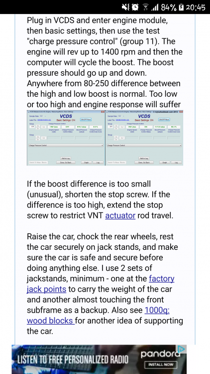

Și cu diferenta pe bs 11,intre on și off,de 300 mb ce face?Sau așa este la avb uri?
Eu stiu ca trebuie intre 80 si 250
treaba asta se rezolva ,se infileteaza 3 ture surubul de stop si o sa scada turbo on off la 200 de mbari..sa vedem daca aduce vreo inbunatatire in log

3 ture este mult.cam 1 și 1/2 ture este suficient sa ajunga turbo on ~1170mb.Dar eu eram curios de o treaba...si eu am avb, și când am cumparat o din Austria,nu știu dacă era reglajul original,aveam turbo on ~1300 mb,turbina bine încinsă. Dacă presupun ca era reglaj original,așa sa trebuiască la avb uri?
3 ture =100mbari=3mm......colegul are diferenta turbo on off in jue de 300mbari,deci in total cursa geometriei este de 9mm,o cursa normala este undeva la 6-7mm

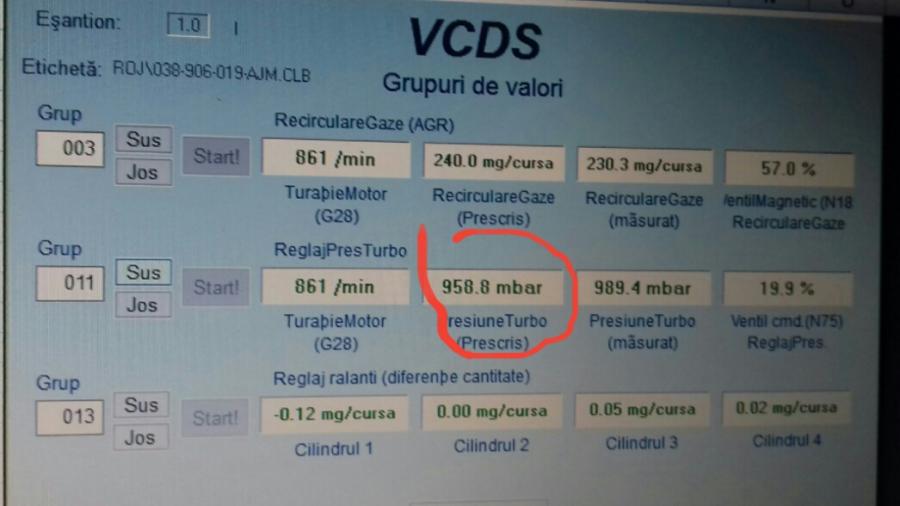

Ce părere aveți?
vlahdacoroman
Fa un log pe BS la turbina...
Îmi iese turbo of 969 și turbo on 1120.Nu înțeleg de ce la presiune turbo prescris este așa valoare mica,sub presiunea atmosferica,care are val.979? Precizez ca am ecu ajm pe motor avb.Cu ecu avb val.este 999...
Modificat de evolkswagen
te ai uitat la vreun motor identic,sa vezi daca e la fel?
posteaza un log in mers
pare in regula,nu arata rau logul...presiunea turbo prescrisa se poate creste la un tuner,contra cost...iar tu deja ai modificat softul schimband ECU,cred ca nu are rost sa mai platesti inca o data
Când o sa prind un ajm o sa verific sa văd cum sta cu specificat ul. Și încă ceva,la pornire da cu puțin fum negru pentru ca are cant.injectata ~20mg la rece și ~15 la 90°,(fata de avb care are  16 cu 10)și sta turata pana ajunge apa la 80°.Cu ecu avb nu se întâmplă așa. Nu știu exact(sau dacă difera) ce ecu ajm este,spunea cineva pe forum ca nu ar trebui sa am comanda la pompa din rezervor,la al meu este....Știu ca a mai postat cineva chestia cu turat ul la rece, tot avb.Dacă mai are cineva idei,va rog sa comentați!Mulțumesc!
