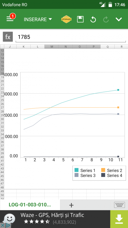

Astazi am facut veruficari cu vcds ul la un audi 1.9 tdi pd 116 cp din 2000 al unui prieten,ce a iesit va rog sa-mi spuneti d voastra si, de asemenea, care ar fi rezolvarea..?
LOG-03 audi.xls
LOG-011audi.xls
LOG-audi.xls
LOG-audi2.xls
BS003 - 67% gaze recirculate, ceea ce e enorm de mult! Cunosti cauzele...
BS011 - Probleme constante de vacuum si de geometrie.
Desi nu e corect sa ma pronunt la asta pana nu rezolvi cu geometria si vacuumul, reglajul tijei e aiurea. Diferenta dintre ON si OFF este de 270 mbar.
Log in mers tr a 3-a: ai subpresiune pe toata plaja turatiei.....  Corectie. Nu am observat ca sunt decalate etichetele coloanelor. Deci, da. Suprapresiune - geometrie ancrasata.
Log in mers tr a 4-a: La fel...subpresiune.  La fel, geometrie ancrasata.

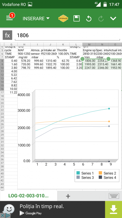

mario20vest
10 minute în urmă, Emy D a scris:
1. Masina are soft si inca unul agresiv! ECU cere 2580 mbar din turbina aia, ceea ce e cam mult.
Log in mers tr a 3-a: ai subpresiune pe toata plaja turatiei. Aici pot influenta multe, dar banuiesc cel mai mult vacuumul. Nu iti trage suficient de  actuator in asa fel incat sa inchida vanele suficient la care se adauga forta gazelor care apasa pe vane si le tine deschise. Un factor ajutator, este si ancrasarea geometriei care te "ajuta" sa ai subpresiune sau suprapresiune. Teoretic, dupa reglaje, tu trebuia sa fii avut suprapresiune. Dar tu ai subpresiune si culmea, graficul iese foarte liniar;  deci, ceva nu-i ok acolo. MAP-ul sigur citeste bine?
ps: AJM sau AUY?
EDIT: MAF-ul citeste bine cu toate ca e subpresiune.
Noooooo.e in limp.94.4 face 2580 atat stie map-ul.....deci face suprapresiune.are geometria ancrasata.
sunt titlurile coloanelor decalate:)

Pai normal ca te-am bagat in ceata daca si tu m-ai bagat in ceata cu xls-ul cu coloane decalate :))
evolkswagen
Log ul este doar in treapta 3 si cred ca este AJM.Nu am avut mult timp la dispozitie pt verificari amanuntite.Am facut o turasi am vazut cum trage de bine la turatii mici in comparatie cu a mea.Am pus testerul si a iesit cum ati vazut.
mario20vest
13 minute în urmă, evolkswagen a scris:
Daaa...Emy D ma bagase in ceata cu subpresiune cand ey aveam cod de eroare,,17965 control de supra-incarcare
P1557-35-10-Deviatie pozitiva-intermitent".!Dar in Bs011 parca nu agata asa rau incat sa aiba limp de pe la doua mii si ceva?Si are soft?
nu agata in bs011?!?!
daca te uiti atent o sa vezi ca de la ciclu la ciclu,tija se "scurteaza". initial ai turbo off de 989 apoi 999 apoi 1009 mbari.asta inseamna ca tija nu se mai poate extinde la maxim.
cauze pot fi mai multe.
geometrie ancrasata,arc tasat sau n75 care nu inchide bine.
dar eu merg pe geometrie.cel mai bine e sa verificati la mana geometria.

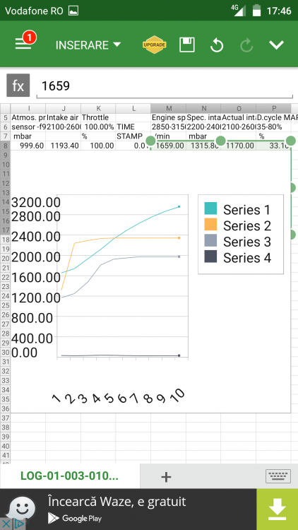

mario20vest
în urmă cu 3 ore, sebastian0W0 a scris:
Ma poate ajuta cineva cu o parere?
LOG-01-003-010-011.CSV
LOG-01-003-0101.csv
LOG-02-003-010-011.CSV
under boost in toate logurile....erau f bune bs011 si b003.
la tine se poate trage din lipsa vacuum,furtunase sparte,membrana actuator fisurata,electrovalva cu probleme,etc....asa ca pt mai multe detalii fa ce am zis.

mario20vest
acum o oră, sebastian0W0 a scris:
Sunt momente cand masina are demaraje foarte bune intre 1900 2400 rareori si 2700rpm.Demarajele in treapta 1 2 in oras sunt foarte slabe.La drum intins in treapta 3 4 dupa ce se merge constant 20 30 secunde la 2100rpm si accelerez merge foarte bine pana la 2600 unde parca se taie alimentarea.
Daca am apasat pedela la podea parca de dezactiveaza ceva..si pana nu o repornesc nu isi revine.
Apreciez niste sfaturi practice cum as putea verifica n75 u,actuatorul si tubulatura..stiu ca probabil raspunsul se afla pe una din cele 469 de pagini dar nu imi permite timpul sa le ciesc pe toate.
am gasit si eroarea 17965-charge pressure control:positive deviation
in ultimul log cred ca era deja activ limp mode.
LOG-01-011-003-xxx.csv
positive deviation,in 99% din cazuri= geometrie ancrasata.

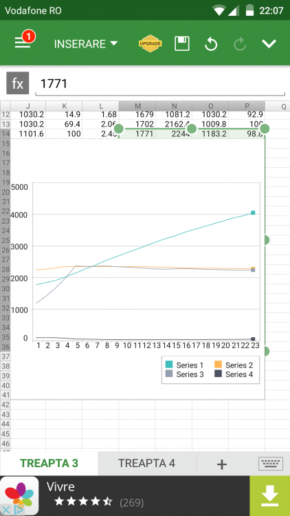

Oare ar putea cineva sa ma ajute si pe mine cu o interpretare la urmatorul set de loguri. Logurile sunt in treapta a 3-a si a 4-a, senzatia care o am este ca face presiune prea tarziu, fata de un alt model cu motor asemanator. Ms

acum o oră, golf416 a scris:
Mă puteți ajuts și pe mine cu o părere?
maf bun citeste bn pe toata plaja.in schimb ai lag la turbo,si nici spike nu exista.in rest corecteaza super bine geometria.posibil cv lipsa vacuum sau posibil o tija prea lunga.
rog bs003 si bs011 pt mai multe detalii.
