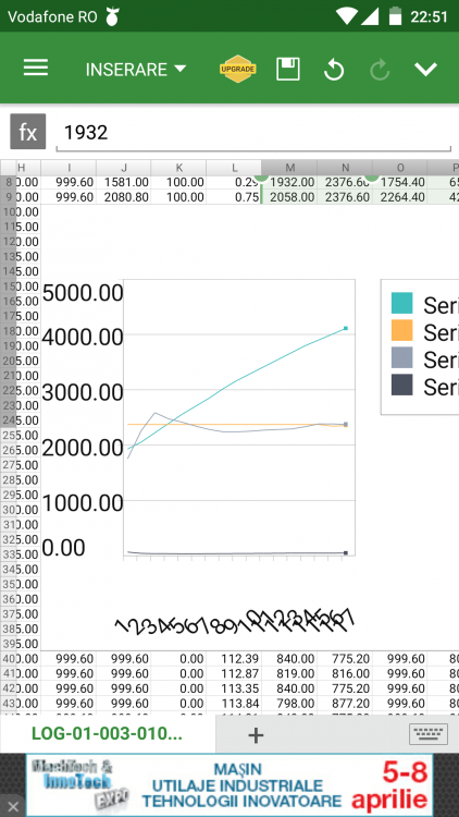

23 minute în urmă, gokey a scris:
buna, am si eu un log
se uita cineva peste el ?
o parere
tx
LOG-01-003-010-011_---.csv
salut.
presiunea ta turbo,nu e intocmai cum ar trebui.ai ceva underboost la jumatatea logului.
treaba asta e cam specifica la 2.0 tdi ,de vina ar cam fi actuatoarele,sau geometria.
maf-ul citeste f bine pe toata plaja.
pt mai multe detalii,fa bs003 si bs011

ok  uite si poza ceruta

TYBY77, in log de ce aparea pres atm atat de mica,nu stiu?!oricum tre sa faci ce am zis.sa verifici la mana geometria.
eu zic ca o sa gasesti problema.
