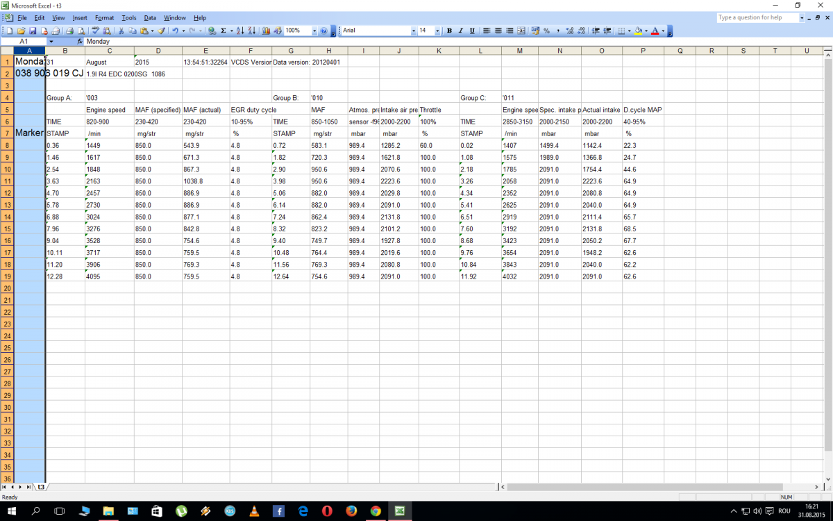

revin cu un log...si cu bs in grupu 003 si 011,acuma poate ma poate ajuta cineva..sa dorm macar noaptea asta :))..mda,bs'urile arata naspa..stiu si accept si critici.dar deocamdata atata pot :)..ma bate excelu
trebuie sa repeti bs011. Tu ai o masina la care tre sa ti tu motorul turat la 1400rpm,in timpul bs-ului.nu masina ta are proble ci e vb de o eroare interna a vcds-ului.
Dupa cum arata acest bs011 facut la ralanti 882rpm(nu se vede bine poza),ori 1)geometria e blocata ,2)ori nu ai vacuum+tija prea scurta(astea amandoua la unison).
Incearca un bs 011 sa turezi tu,dar vezi ca dakbsari de 1440 (parca),iti da eroare si tre sa o iei de la capat.
Undeva la+- 1380 rpm.
Eu unul merg pe geometrie blocata.
Incearca sa bagi.un ochin sau mana sa vezi/simti daca tija se misca inntimpul bs011(pt a vedea daca senmisca nu e musai sa o ti la 1400,o lasi asa in bs011 la relanti).
