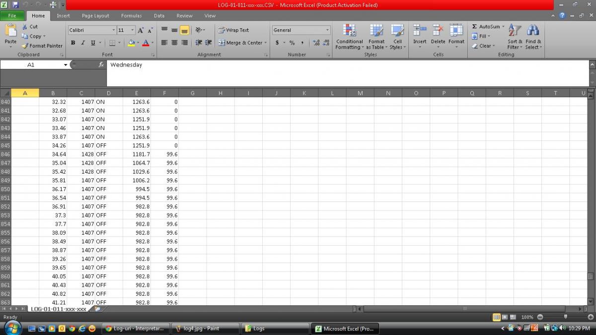

salutare tuturor! as dori o interpretare a logului meu si sa imi spuneti ce nu e in regula. va multumesc si o zi excelenta tuturor.
attachicon.gifconverted.xls
Schimba cu toata increderea debimetru
multumesc mult pentru sfat. sa inteleg ca turbina lucreaza k acum? debitmetru in situatia de fata imi face motorul mai puturos si cosnum mai ridicat sa inteleg?
Turbina merge destul de bine dupa ce se vede in log ce trebuie sa iti dea de gandit este valoarea masurata/actuala a debimetrului dupa ce motorul trece de 3000 rpm urmareste in grafic mai jos.
Poti apela si la inlocuirea debimetrului cu unul identic de la o masina care merge bine, de proba ptr a te convinge.
Multumesc si pentru grafic acum am inteles mai bine cum sta treaba cu debitmetru. De curătat cumva as putea incerca sau in situatia asta nu mai are nici o sansa ? O seara buna si multumesc inca odată.
Se poate încerca si curatare, dar conform unei proceduri ce consta in folosirea unui tip anume de spray, nu suflat cu aer din compresor. Cu toate astea nu poti garanta ca o sa fie un succes sau chiar daca o sa fie ramane intrebarea, pentru cat timp?
Cel mai ok e sa il inlocuiesti cu unul nou, nu second. Pentru urmatorii 100k km poti fi sigur ca nu o sa mai ai probleme.

Multumesc de raspunsuri! Am incercat unele lucruri din ce mi-ati recomandat in postul 7203 mai putin curatatul geometriei efectuat in urma cu aprox 2000 km si reglarea unghiului de sincronizare, dar am blocat cu o saiba plina egr-ul, am masurat vaccumul la comanda turbo si are 700mbar, dar masina tot asa se comporta. O zi buna!
@Rune
Trebuie sa masori vacuumul imediat dupa pompa tandem unde trebuie sa i o valoare de -800mbar   pana la -900mbar, apoi sa masori la turbo  dar dupa cum se vede -700 mbar la turbo e cam la limita deparece actuatorul trebuie sa traga tija complet la aprox -680 mbar  deci  trebuie controlat bina daca nu cumva pierzi ceva pe parcurs.

 O diferenta de 270 mbar intre On si Off explica rata  de recirculare exagerata...ai pm

1.G450 senzor gaze evacuare(schimbat) REZOLVATA!
2.Releu faruri(e de inteles)
3.Adresa 19 Poarta Can ,Modul de comanda Incorect,chiar m-am chinuit cu omul respectiv ,nu am gasit problema!
4.Mecanism Inchidere Haion (Rezolvat)
5.Adresa 52(Rezolvat)
6.Adresa 7D incalzirea auxiliara(eu am masina de 10 luni si nu stiam sa am asa ceva)Trebuia sa am vreun buton ceva,pentru acest lucru?Ca idee iarna pana la facultate un drum de 10 minute exact cand ajung de abia incepe sa bage putin cald,foarte putin,o fi asta cauza?
Am postat tot logoul ca sa stiti exact ce sa cititi si sa-mi spuneti anumite probleme.
Va rog frumos imi puteti spune si mie de unde pot cumpara un debitmetru pierburg sau bosh la un pret rezonabil ?
