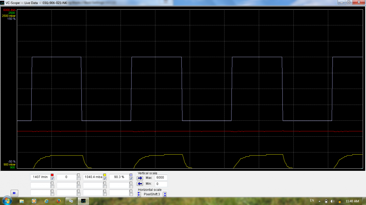

Am postat un log bs011. Nu am gasit la mine valorile mentionate aici pe forum (950-1150 pt minim maxim). Sunt mai degraba undeva la 898-1020. Diferenta intre cele doua e de 122 mbar (vcds cere minim 80). Ar trebui urcate cele doua valori prin modificarea tijei pentru un raspuns mai bun in accelerare?
Consumul e bun si in deplasare si la relanti (0.4/h la relanti).
819rmp     injection start 1.6`ATDC;    injection duration 8.2'KW    torsion value -1.5'KW
o sa postez si log in mers
LOG-01-011-xxx-xxx.xls
