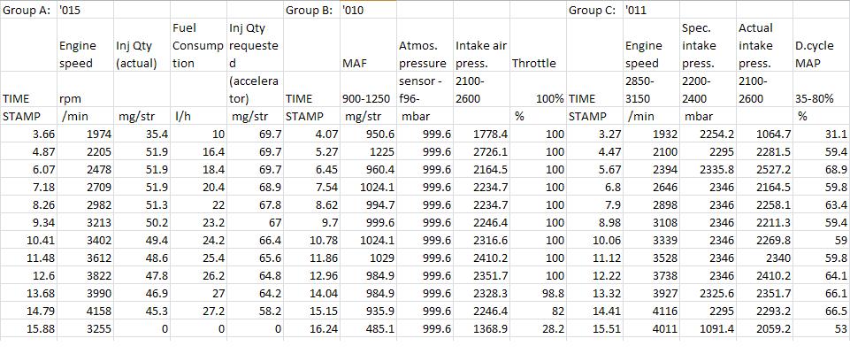

E clar ca masina este lenesa, ca doar ii trebuie vreo 13 s sa urce de la 1600 la 3200 rpm (banuiesc ca era intr-a 3-a). Daca zice ca a fost schimbat actuatorul poate ca mai trebuie scurtata tija un pic, bineinteles daca nu sunt pierderi de vacuum pe undeva.

Pai eu daca as fi in locul tau as scurta o tura si daca vad ca logul nu se amelioreaza semnificativ, as cauta o pompa de vacuum cu ceas si as verifica vacumul de la intrarea in actuator  sa fie undeva pe la 700 mbar (parca), oricum peste 600. Daca nu e atat, iei pe portiuni si verifici etansietatea.

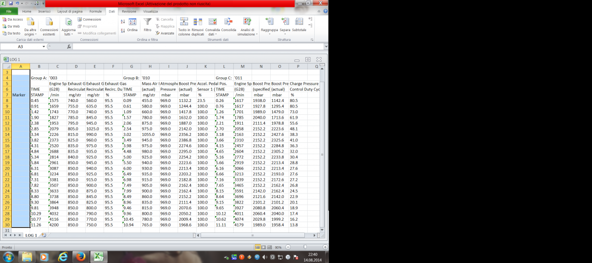

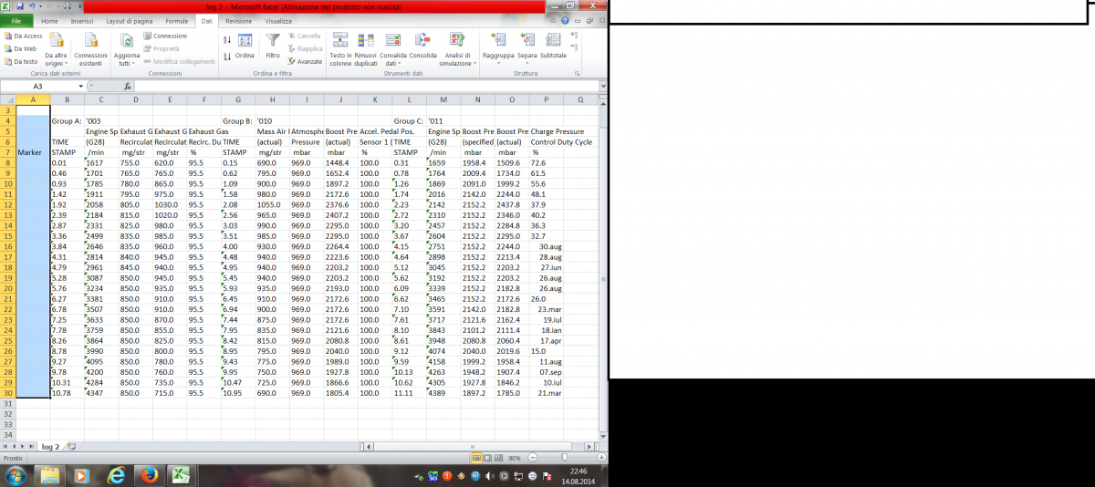

Salut,am reusit sa faca si eu un log si sper ca l-am asezat bine in excel.

puteti sa aruncati un ochi pe logul meu? sau daca nu lam facut bn sa ma lamuriti ce grupuri trebuie selectate.

Pun aici un PRINTSCREEN cu logu-rile ,sper ca e bine...nu reusesc nici cum sa-l fac in XLS,

parerea mea este ca masina nu are nimic,log-ul este prost interpretabil...fa un log si posteaza valorile de la  1700-1800rpm la 3900-4000 si ai sa razi ca o sa fie interpretat altfel ...dely-ul tau este de 3,22sec....tu ce ai vrea ca masina sa raspunda instant la 1400rpm in tr3 sa te bage in scaun...iar ciclul de lucru al tijei este aproape acolo unde trebuie poate un 65%-70% ar fi ideal dar una peste alta eu zic ca este ok
