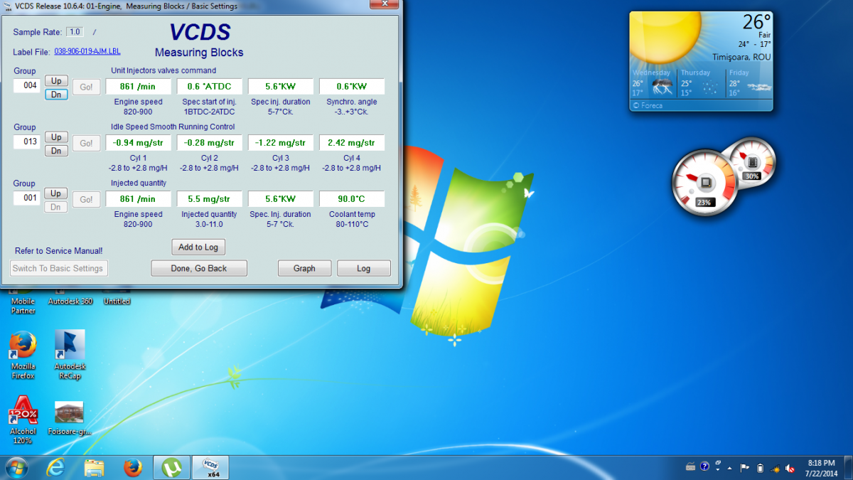

Poate avea 5 grade, daca avea cuplu mai mare pe motor, repectiv AC pornit, lumini aprinse sau alti consumatori, adica o incarcare mai mare. Arata 903 rpm, desi la motor in IDLE, perfect incalzit, fara consumatori ar trebui sa fie undeva pe la 870 rpm. Deci mai fa o verificare dar mie nu mi se pare sa ai vreo problema, cel mult daca chiar vrei sa repari ceva ce functioneaza poti aduce syncro angle la 0, dar si asta mai mult pentru moft ca sa-ti ocupi timpul :D
Modificat de zolak
foarte multe 1.9 au relantiul la 903. nu am vazut pana acum la relanti o masina sa aiba avansul modficat din cauza sarcinii extraordinar de mari cum zici tu, nu cu motorul cald.; cel putin a mea sigur nu face asa, doar daca o pun in drive si tin piciorul pe frana.
La el este valoare specificata, deci asta alege ECU din harti. Acum, poate are tuning (ar fi fost frumos sa specifice), si atunci nu ne putem pronunta. Poate are senzorul de temperatura apa defect, dar asta se vede in VAG-COM. Pe mine intr-adevar m-a derutat turatia ca eu am la relantiu cca. 870 rpm si el avand o turatie mai mare am zis ca este motorul solicitat. Cand mai pun VAG-ul o sa fac o incercare cu AC+lumini sa vedem cat va fi IQ si implicit si SOI, ca daca IQ depaseste 15mg/stroke (la mine), creste avansul. Uita-te pe harta atasata, e drept nu stiu cat poate creste IQ din cauza AC, alternator etc.

in caz de consumatori, la relanti, nu am vazut mai mult de 2-3mg/stroke in plus. probabil distributia nu e pusa cum ar trebui in cazul lui.

Daca ar fi din distributie ar trebui ca syncro angle sa nu fie bun, dar la el este aprox. bun. Asta este valoarea aleasa de ECU din motivele aratate la postul anterior, sau altele....

Am revenit cu un alte masuratori nu pot sa-mi dau seama de ce am avut turatia asa mare la motor.
Dar stiu ca am mai facut aceasta masuratoare acum o luna si ceva si mia aratat tot 5.0 BTDC.

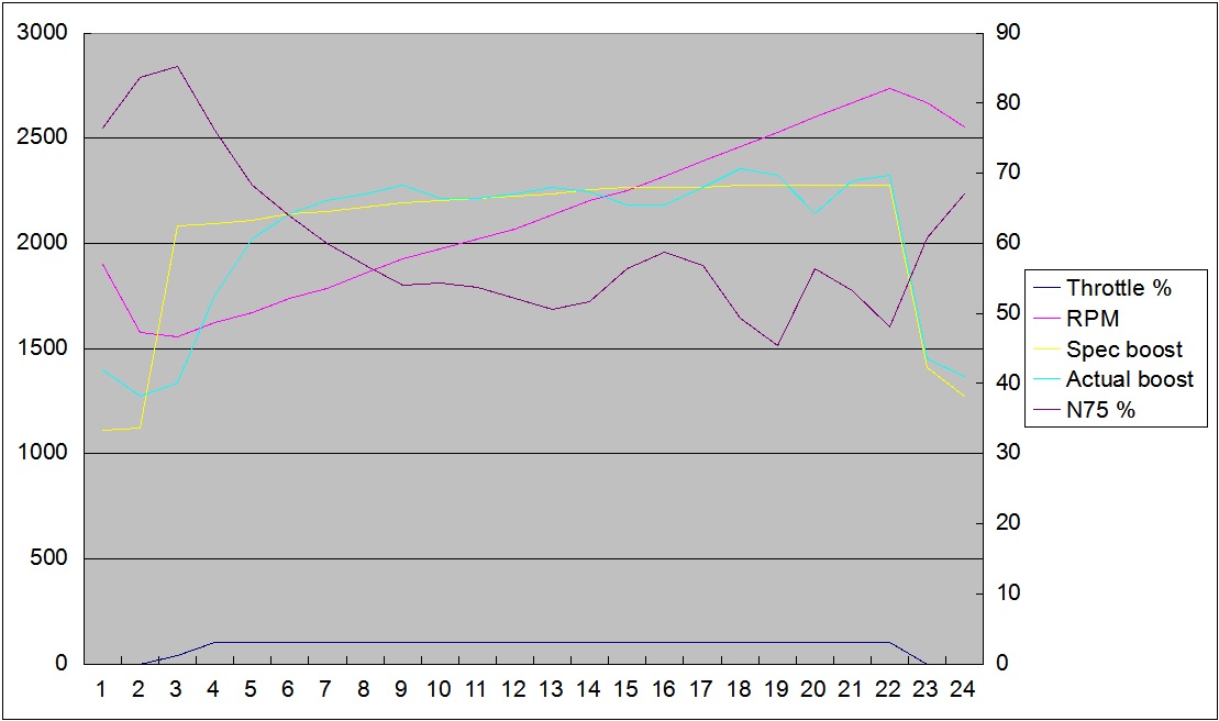

Revin cu problema de aici http://vwforum.ro/topic/41003-log-uri-interpretarea-lor-probleme-turbina-debitmetru-egr/?p=2262008
Concluzii trase pana acum:
- nu e de vina EGR, se comporta la fel si cu el obturat
- geometria nu e ancrasata, am dat jos actuatorul si tija geometriei se misca foarte usor si fara sa agate
- ma gandesc ca ar putea fi de vina actuatorul, sa aiba arcul obosit si sa nu poata sa impinga la timp tija geometriei cand e in boost
- de asemenea ma gandesc si ca ar putea fi reglat gresit surubul se stop al geometriei si sa tina vanele prea inchise cand e in pozitia de capat; astfel geometria ar putea opune resistenta cand actuatorul incearca sa o deschida si apoi se deschide brusc
- concluziile de mai sus sunt trase si pe baza faptului ca sunetul de "ceva care se deschide si elibereaza presiune" si disparitia suieratului despre care vorbeam sunt corelate pe log cu zona in care apare overboost-ul. Ar putea fi momentul in care actuatorul reuseste sa deschida geometria (sa o mute din zona de boost maxim)?
Am mai atasat graficul si un log in care am marcat cu galben zona de turatie in care apare problema.

Un bs 11 ai?
Eventual fa unul cu motorul cald bine. Dupa cativa km de mers prin oras. Exista posibilitatea sa se blocheze ceva la turbo cand e f cald, geometrie sau actuator...
Face tot timpul asa, chiar si cand e motorul mai rece?
Nici debitmetrul nu arata grozav, insa nu ar trebui sa genereze pacanituri in zona turbinei.
Face la fel si calda si rece. Am un BS 11 dar turatia nu urca la 1407rpm, nu stiu daca e normal sau nu la motorul asta.
Spre sfarsit am incercat sa o urc eu din acceleratie la 1400.
In al doilea am tinut-o eu de la inceput la ~1400rpm.
LOG-01-011-xxx-xxx.xls
LOG-01-011-xxx-xxx1.xls
