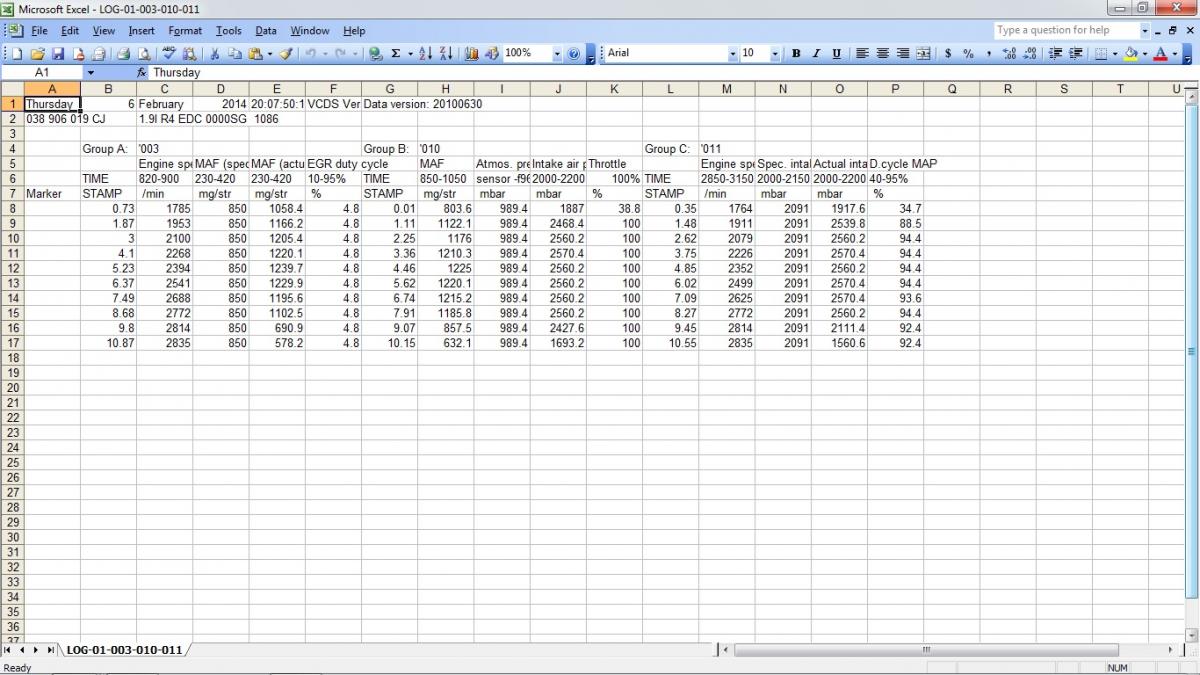

Specific  motoarelor cu  tuning este blocarea geometriei datorita cantitatii mai mare la injectie...no coment banii tai distractia ta
Maful, valoara actuala dupa 3000 cade sub valoarea specificata ..deci pune pe lista de cumparaturi din viitorul apropiat un MAF.
Turbo, overboostul de 400 mbar ce il ai la inceputul WOT poate apare in urma: unui tuning, geometrii calaminate, un egr care inchide tarziu, alte defectiuni in sistemul vacuum  ptr a fi mai exact mai e nevoie de informatii....
Esti inca departe de Limp Mode  daca te uiti la cyclul N75  cea mai inalta valoare este de 81.7 %  in momentul overboostului de 2458.2 mbar, cat de sanatoa este acest overboost ptr motor nu cred ca te intereseaza  atat timp cat ai acceptat sa pui tuning pe motor,  si Limp Mode  iei dupa ce ai trei valori consecutive  de 94%   deci mai e loc destul....si Cipos are o magazie de turbouri noi
De ce zici ca e vinovat tuning-ul? Softul cere 2142 iar turbina baga 2150.Nu e doar vina turbinei?
Iar MAF-ul citeste o valoare scazuta odata cu scaderea presiunii furnizate mai mici decat cea specificata,deci cred ca MAF-ul e ok.
Eu zic sa se uite la MAF dupa ce rezolva cu turbina dar mai mult ca sigur ca e in regula.
La kick-down un overboost de 400 mbar in primele 2-3 secunde e normal.
Insa valoarea debitmetrului scade mult, mult prea mult raportat la presiunea existenta in turbina.
Dupa parerea mea, acum masina trage foarte bine la inceput apoi odata cu urcarea in turatii si viteza incepe sa-i scada mult puterea. E vina debitmetrului.
Masina trage foarte bine momentan.Pe viitor vroiam sa-i schimb turbina cu un vnt17 dar daca voi spuneti ca mai tine turbina actuala ii voi schimba debitmetrul si mai trag asa de turbina pana va da semne de oboseala.

 Eu nu ti-am spus ca trebuie numai decat , imediat sa schimbi  debimetrul, debimetrul nu se duce de azi pe maine asa hocus pocus, la debimetru, in timp, datorita uzurii  scade valoarea pe care el o trimite la EDC  deci astfel  managementul motorului se bazeaza pe o valoare mai mica , prin viitorul apropiat ma refeream la o juma de an un an.
in cazul tau eu asi incepe cu o verificare/curatare a EGr ului,  apoi o verificare/deblocare a geometriei, si dupa ce ai certitudinea ca EGR ul si geometria functioneaza in parametri  atunci poti  face din nou un log ptr a interpreta mai corect starea debimetrului.
Ptr mine este mai simplu/ieftin  sa schimb un debimetru , care a trecut deja de 100000km,  decat sa il diagnostichez, multi vad acest debimetru ca o piesa nemuritoare  dar in realitate face parte din consumabile.
La o masina cu tunnig nu este regula sa schimbi turbo la un an, dar  sigur este ca  la motoare cu tuning,  turbo are nevoie de o intretinere mai atenta.
Eu personal ptr turbo pe langa verificare/deblocarea geometriei asi opta ptr intinderea tijei cu o jumatate de tura o tura, daca overboostul  persista dupa deblocare, in rest mai poti face km  frumosi cu acel turbo.

LOG-01-003-010-04411.xls
incepem sa ne abatem de la subiect! si cred ca cei de la TCM au vazut mult mai multe chestii decat noi doi la un loc asa ca nu te sfii sa ii intrebi pe ei.
@  Logul prezentat de tine este ori facut in Limp Mode  ori  MAF ul este total terminat.
VAloarea in jurul la 500 mg/str  la MAF actual este posibila numai in cele 2 cazuri prezentate mai sus.
Incepe prin inlocuirea Maf ului  cu unul de la un colec  care merge bine si apoi mai vedem

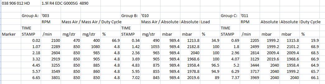

Salut baieti,imi puteti spune si mie ce nereguli apar in acest log.Mie mi se pare neregula la sonda lambda si g62 care pe bord imi da 90* dar pe vcds are 78*...atasez log.
Log-WVWZZZ3CZ6P013666-174840km.txt
@vladmury totul pare in regula la tine.
