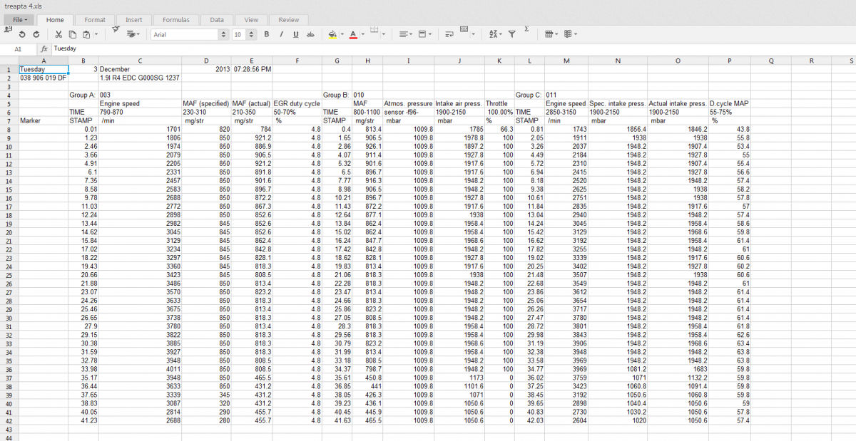

Salutare.Am facut si eu un log ca mi se pare ca ar avea pierderi de putere uneori pe la 2200 pana la 2500 ture.sa fie de la debitmetru cumva?
log.xls
buna marius,
dupa cum vezi  a fost deja descarcat de 23 de ori dar nimeni nu  vrea sa isi spuna parerea inca ....asa ca m-am gandit  hai sa sparg gheata....poate se mai incumeta si altii.
Turbo respectiv actuator -geometrie ..pare ok la tine vedem ciclul actuatorului care  se misca intre 19%   si ajunge pana la 82%  deci geomatria nu pare a fi intepenita si actuatorul isi face treaba pentru anii care ii are.
Presiunea masurata are niste discrepante dar daca te uiti atent la valoarea MAF masurata vei vedea ca discrepantele de presiune turbo se sincronizeaza cu maf ul masurat deci e clar ca valva EGR ni isi face treaba cum trebuie..deci valva nu inchide optimat , avand in vedece ca la WOT trebbuie sa fie obligatoriu inchisa.
EGR ul--cam greu de diagnosticat aici, ar fi interesant un Basic setings 003, dar totusi se vede ceva in a doua jumatate a logului acolo unde nu mai accelerezi primele 10 valori sunt ci EGR ul inchis ( 4.8%) si apoi deschide,  la inchis are o valoare de  aprox 500  si e ok  dar la deschis  valoarea scade pana la 333.2  mie mi se pare cam mica.
MAF  sau ptr tine suspectul Nr 1,   un MAF sanatos  la WOT  arata o valoare mai mare de 900mg/str, mai mult ca aceasta valoare trebuie sa o pastreza si dupa 3000 rpm   ceea ce la tine nu se prea verifica.
In concluzie banuiala ta nu este departe, dar nu poti zice da este MAF ul atat timp cat nu ai certitudinea ca EGR ul este perfect.
Deci daca vrei sa stii 100% ca MAF ul e batran ai 2 solutii :
1.Suspenzi EGR , cu o tablita, si refaci logul apoi il compari cu logul deja facut.
2. curati EGR ul bine, (iti pot da explicatii la ce trebuie sa fii atent) si la fel refaci logul.
3.schimbi MAF ul si EGR , pui noi si te bucuri de o masina ce merge bine.
Eu personal asi merge pe varianta 1  adica, nu schimba nimic pana nu faci o diagnoza corecta, si o comparatie intre 2 loguri spune, ptr mine, mai mult decat aproximativa a unui garajist......stii tu.
In alta ordine de idei problema specifica motorului 1.9 TDI PD discutata aici pe forum de xxx ori
Succes.

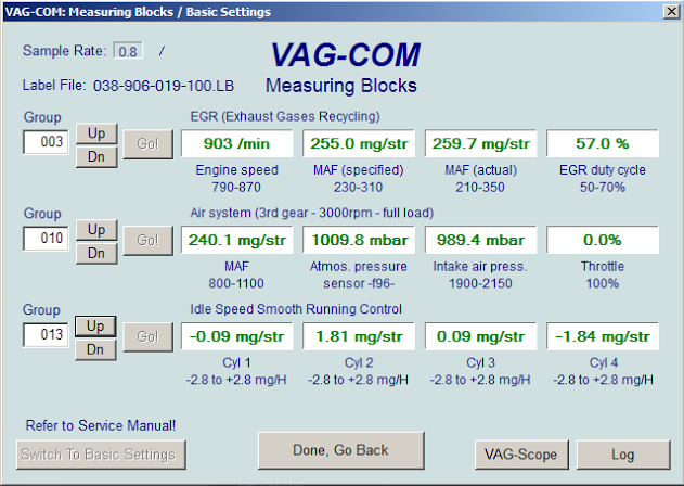

daca te uiti la poza cu grupul 003  si citesti ce scrie mai jos trebuie sa intelegi care e problema ta, cu exceptia sa nu ai EGR suspendat!!
Daca ai posibilitatea de VCDS, de a citi canalele de masurare ( canalul 003), iti pot da seama in functie de cantitatea de aer absorbita de motor si masurata de debimetru, daca EGR este deschis ori inchis.
1. EGR ventil inchis = masa de aer absorbita ( masurata) mai mare decat valoarea specificata (aproximativ dubla)
2. EGR mereu deschis( blocat) = masa de aer absorbita ( masurata) mai mica decat masa de aer specificata , in general se remarca printr-un relanti neregulat ori chiar oprirea motorului

ma puteti ajuta cu interpretarea aestui log la turbina?
este ok?
dupa cateva log a intrat in limp mode.
am oprit masina si am repornito
mia afisat eroarea 16618 - Boost Pressure Regulation
            P0234 - 006 - Limit Exceeded (Overboost Condition) - Intermittent - MIL ON

Asa dupa ce am reusit sa descifrez pare ca e geometria blocata deoarece ciclul N75  se zbate intre 19-36%  ceea ce e cam putin
