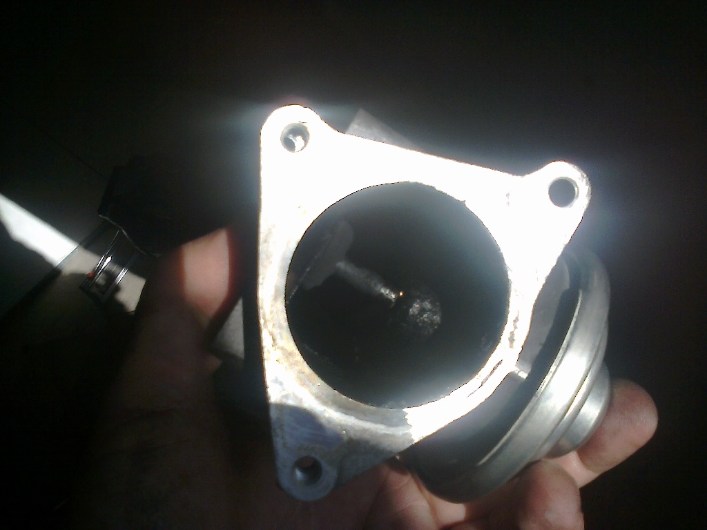

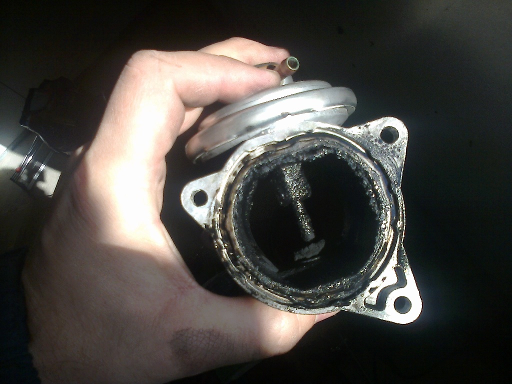

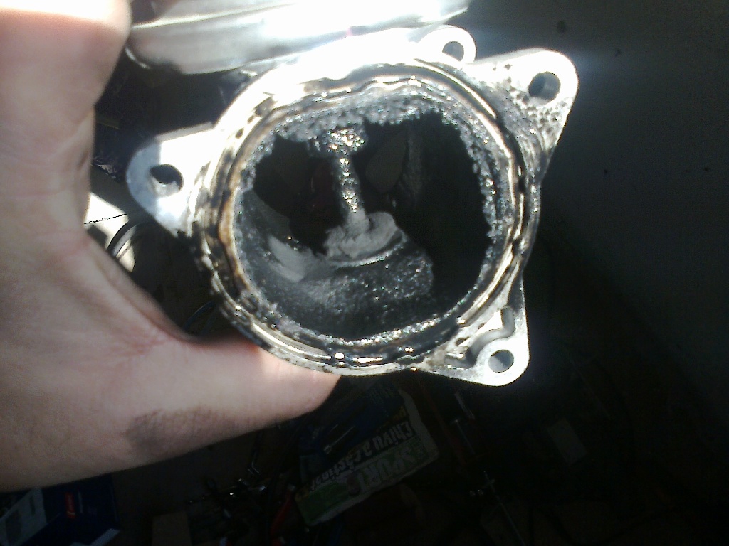

Asa arata EGR-ul meu inainte de curatare:
post-1792-0-74943100-1385819782_thumb.jppost-1792-0-51446300-1385819791_thumb.jp
post-1792-0-14489900-1385819812_thumb.jppost-1792-0-37881300-1385819999_thumb.jp
Dupa curatare nu am mai facut poze de mila obiectelor de inventar :lol:
Modificat de DragosR
DA Dragos acolo unde axa intra in corpul EGR ului si nu se vede metal lucios semnifica gripat , si ala e cel mai important lucru de curatat.
