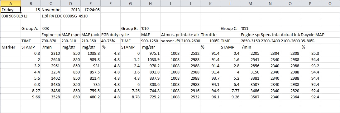

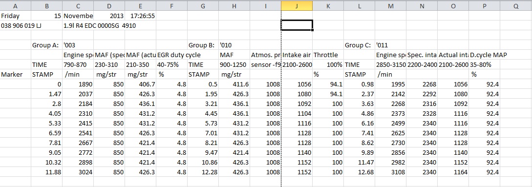

Salut. Am si eu un Audi A4 1.9 TDI, motor AVF care mi-a intrat in limp mode acum cateva zile. Astazi am reusit sa fac un log in mers. Daca puteti sa va aruncati o privire sa imi spuneti cam unde ar trebui sa umblu, mi-ar fi de ajutor :)
Precizez ca poza 1 contine logul cand masina nu intrase inca in limp mode pentru ca o repornisem si din pacate vad ca Throttle nu este 100% (nu stiu cum ca totusi acceleratia era la podea :D), iar poza 2 contine logul cand masina intrase in limp mode de la primul log, este 100% throttle dar in schimb mai mult de 3000 de ture nu s-a dus. Ceva sugestii?

După cum se vede în primul log ai suprapresiune foarte mare, probabil că geometria este blocată. Se vede că actuatorul lucrează la maxim, trage de ea dar nu prea reuşeşte să corecteze nimic.
Chestia cu acceleraţia, s-ar putea să fie ceva la senzor, dar nu este important acum, prima dată rezolvă partea de turbo.
