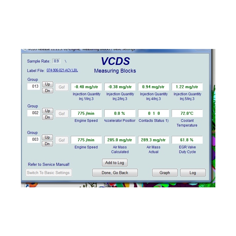

Cat timp ma jucam cu soft-ul acesta... am mai obs o chestie...motorul 2.5 ACV de pe Transporter ul meu are 5 injectoare .
1 si 2 .. sunt cu - , iar 4 , 5 cu + ... Can accelerez ... si 1 devine cu + , cu valori chiar mai mari decat 4 si 5 , dar injectorul 2 fluctueaza ff putin . Este ok asa , sau e stricat vreounul ?
In atach , poza cu testul .

DAca citesti C33zar vei descoperi ca grupul 013 este important numai la relanti si o anumita fluctuatie a valorilor este normala, atat timp cat suma valoarilor injectoarelor este apropiata de 0
