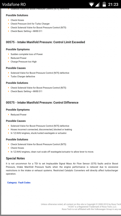

buna ziua ...am si eu o problema cu masina  mea motor 1.9 TDI 110 cai cod AFN....DECI in mers dupa anumite turatii sa zic in treapta 3 cam 2900-3000 turatii pur si simplu imi  dispare puterea motorului  si  in treapta 4  cam la turatiile 2500-2700 presupun  k este limp mode dar nu sunt sigur de asta si am facut BS03 si  BS11  pe care le atasez si sper sa ma ajutati si pe mine cu pareri Mentionez k am schimbat toate furtunurile de vacum,iar k eroare imi da      00575-Intake Manifold Pressure 17-00 Control Difference si 00553-Mass Air Flow Senzor(G70) 31-00 Open or Short To Ground daca iau contactul si  repornesc atunci isi revine pina ajung din nou la turatiile respective...astept si eu pareri

bs011 ai 1009 cu 1020 mbari.clar :ori pierderi vacuum catre actuator,ori furtunas crapat,ori membrana fisurata actuator,ori geometrie ancrasata.
eu merg pe geometrie.
uite,atasez explicatia erorii de pe ross tech in poza urmatoare.
