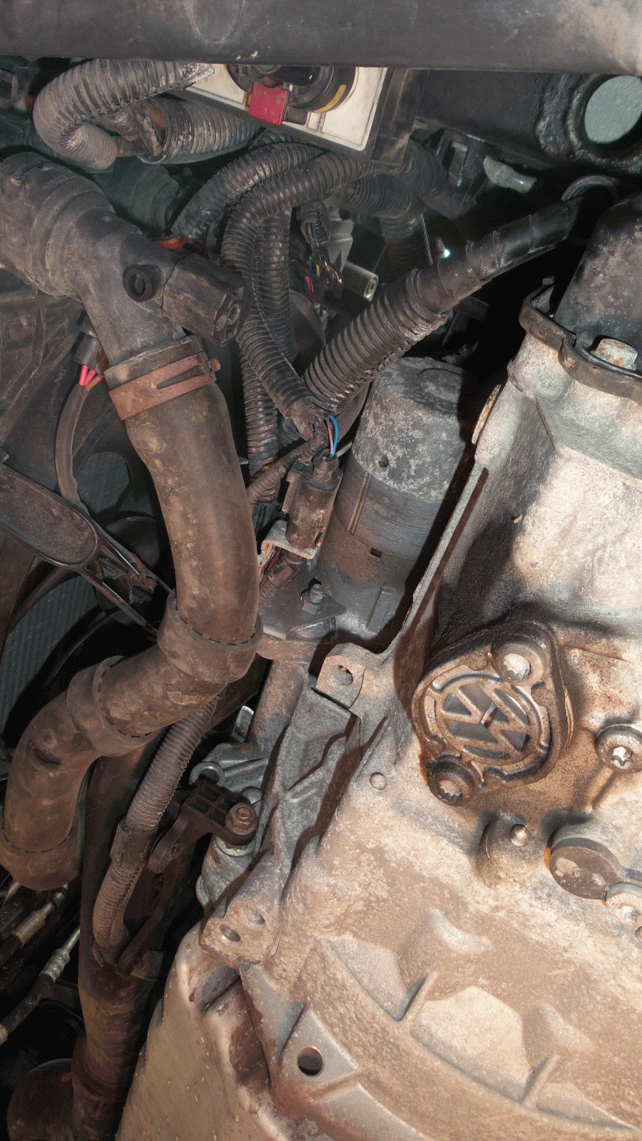

Am un Polo 1.4 TDI 2007 cu motor BWB si am gasit un fir retezat intr-o cupla aflata in imediata vecinatate a baii de ulei.
Sunt 2 fire care intra in aceasta cupla : unul albastru deschis si unul violet. Cel violet era retezat. Firele sunt foarte subtiri ( probabil sunt pentru un senzor sau ceva asemanator ). Cele doua fire ies dintr-un copex gros, intra in cupla si in partea cealalta cele doua fire se continua intr-un alt copex gros. Erori nu am avut pe masina de nici un fel pe nici un calculator.
Intrebare : de la ce ar putea sa fie cele 2 fire ? Are cineva o schema electrica pentru aceasta masina ? Banuiesc ca nu sunt foarte multe fire violete pe masina si vreau sa vad cam pe unde ar duce circuitul respectiv.
Am lipit firul sa faca contact dar nu am remarcat o schimbare majora la masina .... poate este un pic mai mic consumul ( dar e prea devreme sa spun asta  ). Inainte de reparatie consumul meu mixt era undeva pe la 7l/100km
Am atasat si o poza unde se vede  firul violet rupt ( cupla este undeva sub demaror ).
Ar fi trebuit sa ai eroare pe centrala electrica sau pe ecu. Sunt cele 2 fire de la alternator care duc unul in ecu si unul in centrala electrica.
