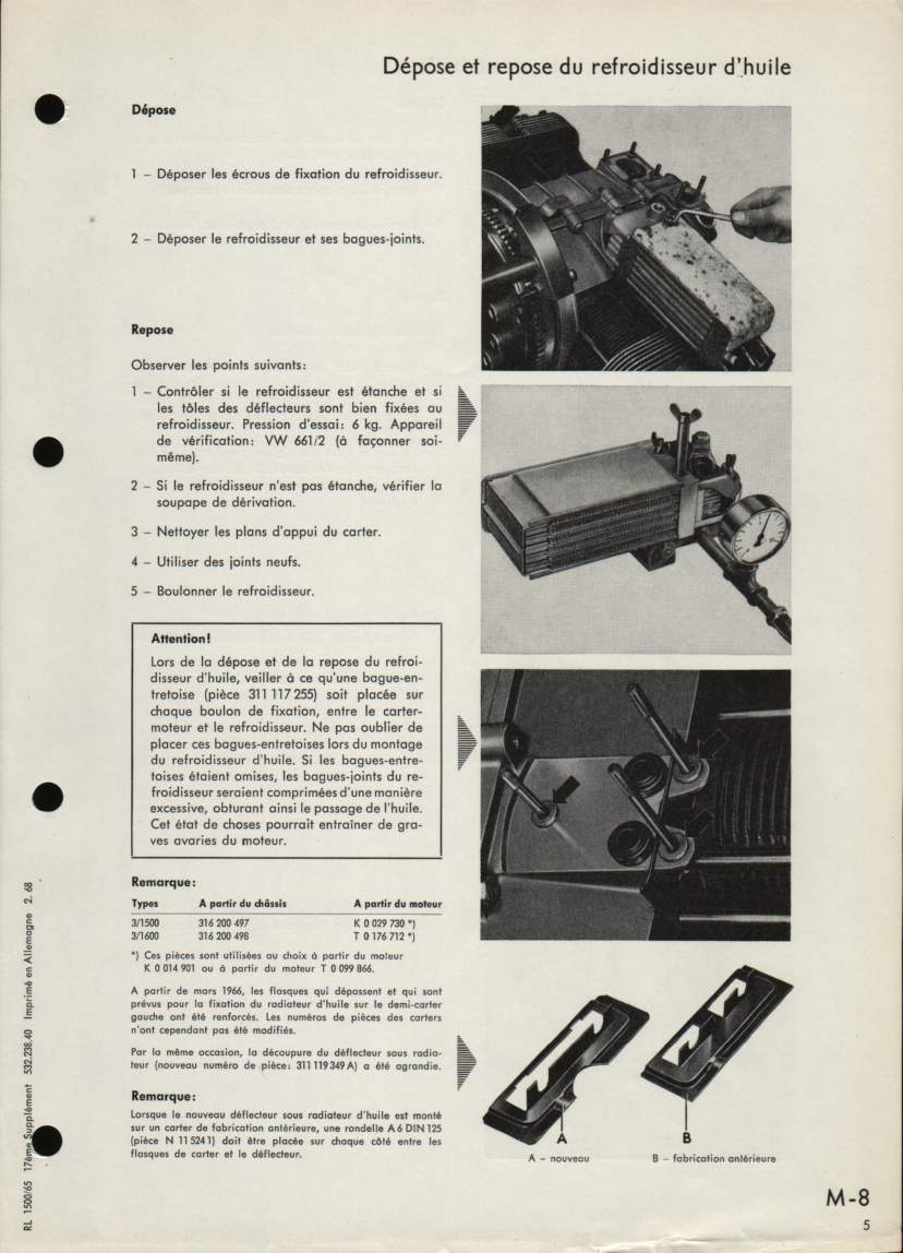

Eu pierd ulei pe la radiator. Garniturile sunt noi, cand am montat am avut grija sa nu fie mizerie pe acolo, ca sa faca contact bine si sa nu curga, dar se pare ca tot degeaba. Aveti vreo idee, ce as putea sa-i fac? O solutie rapida?
Pai nu prea ai solutie rapida; n-ai decit sa demontezi radiatorul si sa vezi de ce nu etanseaza garniturile. Poate ca-i radiatorul spart sau asa ceva? Vezi ca erau niste saibe - distantiere la doua dintre prezoane ca sa nu se comprime de tot garniturile, le-ai pus?
Daca nu gasesc alte garnituri si pierderea e pe acolo, o sa fac shaibe din klingerit de 1 mm si le pun "pachet", cu oleaca de etanshant, cu garniturile, ca sa se preseze oleaca mai tare. N-are de ce sa nu mearga. SPER sa fie doar asta- de fapt, al'ceva ce poa' sa fie? Pantalonashii... Aaaa, si mai scapa pe la shtumberula aia cu dopul de bagat ulei, ca s-a slabit pe la mama dracu', si scula de strans niplul ala care prinde shtumberula de piciorul alternariciului era acasa- da' de curs, curge mai nult pe stanga, deci mai curand de la radiator...
Om vide'.
misu ploiesteanu
cum arata garniturile alea? ca atunci cind am demontat radiatorul si am cautat in setul de garnituri am gasit ca niste furtunele lungi de 1cm si niste oringuri care se pare ca se monteaza la mijlocul furtunelului si chestia formata ar fi garnitura, asa-i ?sau am imaginatie bogata... saibele de care se face vorbire sunt montate pe prezoanele ce ies din radiator intre bloc si radiator? cam ce grosime au, la mine saibele nu existau,aveam o scurgere de ulei, drept e ca garniturile erau intarite rau, sau cauza ar fi lipsa saibelor...
intreb toate astea pt ca incerc sa nu bag in reparatie motorul (depasire de buget) partea proasta e ca la palierul dinspre volant sunt scurgeri de ulei, cauza sa fie semeringul sau de obicei blocul e cauza care duce la scurgeri? sunt in incurcatura nu stiu daca ar fi cazul sa il desfac sau nu.
Nu, nu-mi amintesc de nici o saiba...... De care saiba era? cam ce grosime? Nu am fost atent cand l-am desfacut. Sau nu le-am vazut , sau era din cauza molozului si nu se vedeau, si or fi picat la curatzare..... Aia inseamna, ca iar trebuie sa dau jos tabla aia, offf.... Inca ceva, am vazut pe nuapte ca imi lumineaza fisele de la bujii, este foarte frumos, dar nu este in regula. De unde pot sa-mi iau niste fise? am auzit ca se gasea pe undeva cablu de fisa la metru, stiti cumva de asa ceva?
A si inca o chiestie, este normal ca motorul daca e rece sa nu aiba putere? Azi dimineata am plecat cu masina la servici, si am de urcat un deal foarte abrupt, ei bine deabia l-am urcat, parca nu avea deloc putere motorul, dupa ce printr-un miracol am ajuns sus, a mers mai bine, dar tot foarte slab. Dupa ce s-a incalzit, a mers fara probleme. E normal asa? Ca daca e asa apai nu mai merg cu ea la lucru, ca dureaza prea mult pana se incalzeste....
Nu te mai chinui cu cablu la metru, ia un set de fise si gata. Sau ia 2 seturi de fise de oltcit sau (cica, din auzitelea) merg de lada niva.
Cu distantierele te lamuresti aici (retinusem gresit, erau pe toate prezoanele, nu pe 2):
Oai , da domne, asa e pe celalalt motor am distantiere, dar asta nu avea, ca sigur nu le-am ratacit, ca sunt mai mari, au o anumita forma. Si nu am nici tablita aia de acolo. Oare sa ma apuc sa fac una ? Cat de importanta e?
