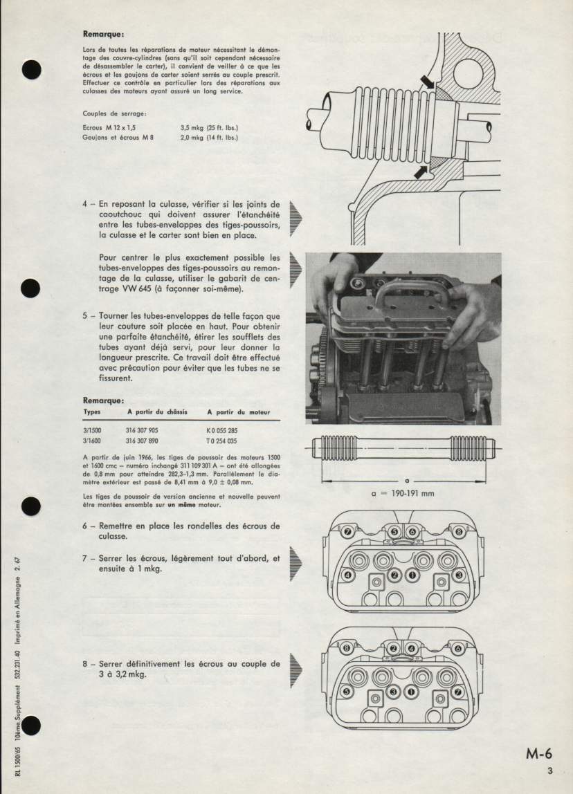

:D "Pantalonii" :) sint tuburile prin care trec tijele impingatoare, tuburile alea de tabla.
Aha, clar acuma.... Dar auzi, pantalonii aia au in capete "burdufele" alea ar trebui sa le intind putin , sa trag asa de ele, ca sa se preseze mai bine , sau sa le las asa.
Trage, dar cu simt de raspundere, usurel, nu fi agresiv. Uite lungimea tubului inainte de montaj:
