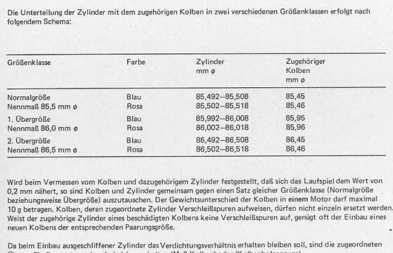

Pai am pistoane la cota 1. Cota 0 inseamna 85,50 cilindrul si 85,46 pistonul. Cota 1 inseamna 86,00 cilindrul si 85,96 pistonul. Eu am niste pistoane de cota 1 usor uzate (85, 93) deci voi aleza la diametrul coerspunzator, pt a avea jocul 4-5 sutimi.
Aha, tare! N-am vazut pe nicaieri sa se mai vanda pistoane la alta cota decat cea std.

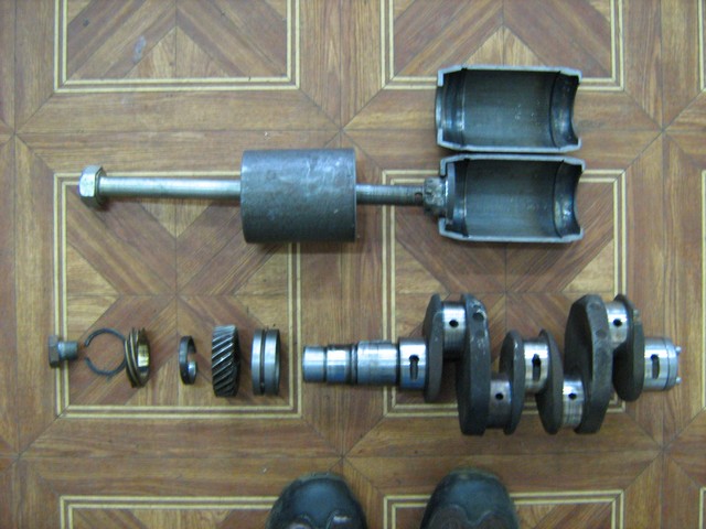

Gata extractorul! Am pornit de la 2 amortizoare de DAC 112 UDM, o bucata de cardan de aceeasi provenientza pt tubul exterior, o bucata de ax de motor MCT 3,5 pt shaiba port-piulitza, o bucata de brida de prindere a puntzii pe jugul de suspensie la Rocar de Simon, deztzepenita in cuptor la forja dar la care am renuntzat in favoarea altui surub cu piulitza, provenientza neclara ca amplasament dar de tramvai oricum. A rezultat extractoriciul meu. La al doilea arbore nici nu am mai pus tzeava exterioara, nu are tendintza sa se desfaca, de acum nici n-o s-o mai folosesc pt ca intra si f la fix si trebuie batuta 9nu am strunjit cardanul la interior si nici amortizorul la exterior, am zis ca merge si'asa- dar intra prea fest).
Am scos deja pinioanele la 2 arbori. Merge ca uns, din pacate am descoperit ca un pinion fusese scos la baros si dantura refacuta la pila, si am mai gasit o perla, ultima poza, va las sa ghicitzi dobitocenia. M-am convins pe deplin, romanu'i un neam de carpaci, va recomand calduros sa desfaceti orice motor luat s/h chiar daca merge pt ca in 99% din cazuri o gasesti inauntru pe Andreea Marin/Banica cu emisiunea ei cu tot. :question:
