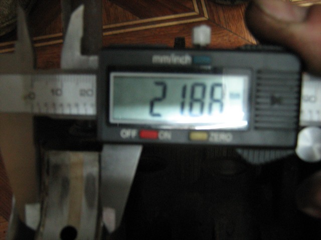

21,88 standard e 22 :D Blocul e mai mult decat ok , eu zic sa-l prelucrezi la prima cota. e pacat sa-l lasi asa si sa se accentueze uzura. Eu abia am reusit sa-l scot la 20 cu +1 asta ca sa-mi ramina inca o cota de reparatie la 18 parca e ultima . Bine un bloc nou AS 41 e pana in 400 Euro .... chiar ma bate gandul sa-mi iau unul de rezerva.
Pai shtii ce vreau sa fac? Asamblez mot cu piese inca decente, cuz care erau etc, trec de itp, pe urma pt Frantza fac alt mot intr-un bloc fara acte si pe asta il fac pe indelete in urmatorii 2 ani pana la itp.... deci cu asta asa mai merg cateva zeci de km.

Avand oarece dubii asupra shublerului electronic, am masurat latimea palierului de la volant cu micrometrul. 22,00 mm. Deci las blocul in pase, o sa dau cu marcaz sub cuzinet ca sa preiau 2-3 sutimi, si gata.
