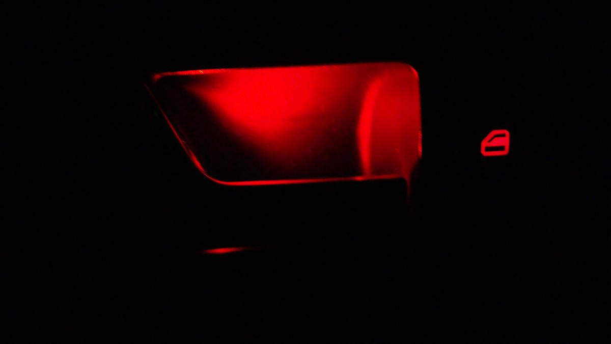

Am reusit azi sa imi montez si eu leduri..nu e complicat dar daca nu ai scule necesare te chinui un pic. Dar merita.
Arata foarte bine.
Am folosit led rosu de 3 mm si 3 v . Rezistenta de 820 si le-am legat la geamurile electrice..asa imi merge si cu potentiometru..in caz ca fac lumina mai slaba in habitaclu. Toata treaba ma costat 4 lei.As pune si o poza ca sa se vada cum a iesit dar scrium de pe mobil si nu pot.

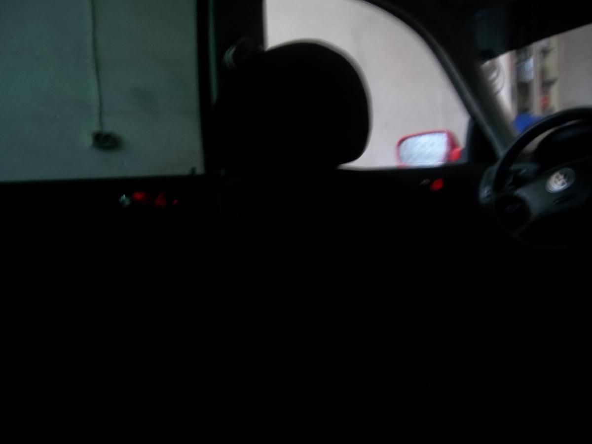

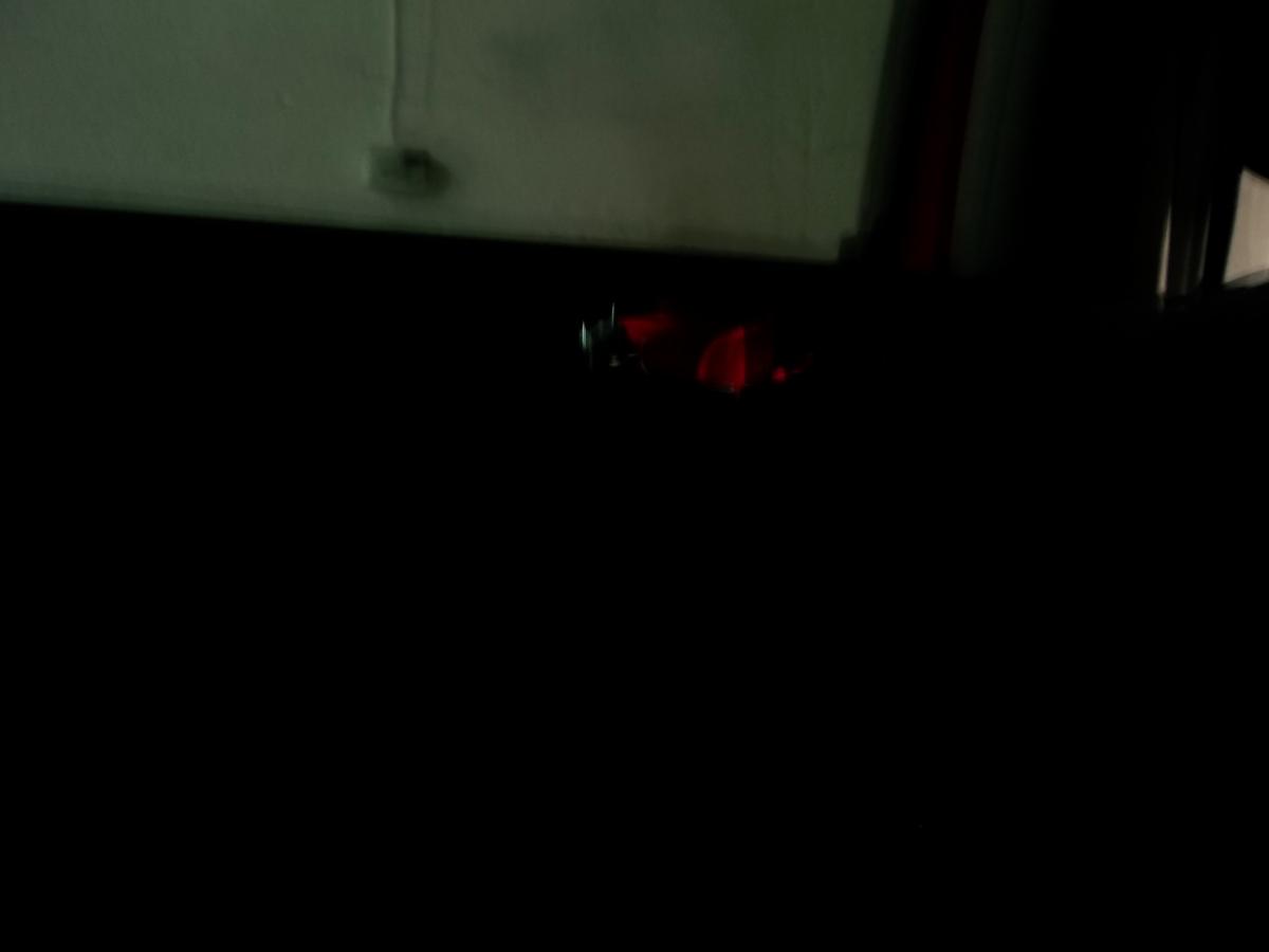

Cum mi-au dat concediu iarna,prezint si eu rezultatul iluminarii cu manerului de deschis usa.
Am folosit led de 3mm si rezistenta de 1Kohm,alimentate de la iluminarea intrerupatorului de geamuri.(asa e si reglabila intensitatea)
Ledul l-am pozitionat in triunghiul din fata tragaciului,asa led-ul lumineaza tragaciul si reflecta in scobitura manerului,cum a zis Florin mai sus.
Pentru ca era de intensitate mare si infoca neuniform,l-am pilit cu pila de la Leatherman,si efectul e mai bun acum.In scobitura unde e plasat am pus silicon pentru a se fixa bina(nu am avut soclu pentru led).
Singura treaba care nu-mi place de moment este ca lumina ce iese pe verticala ``murdareste`` stilpul de usa.(defect profesional la mine poate)post-93744-0-25199600-1355900781_thumb.jpost-93744-0-34900200-1355900860_thumb.j
