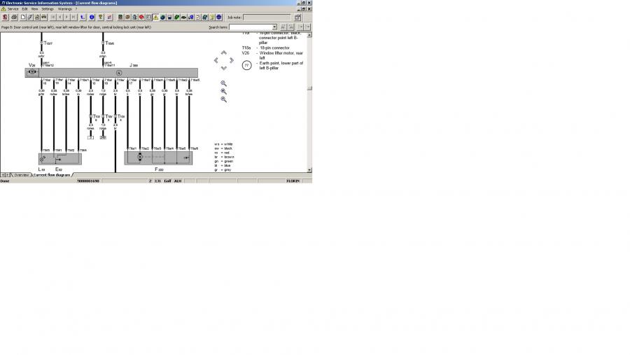

Firele sunt legate de la butonul de ridicare/coborare geamuri, care are un led pe interior, iar la usa soferului, de la ledul care face vizibil reglajul oglinzilor.

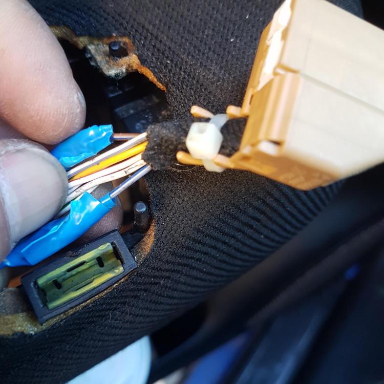

Conectarea firelor:
La unele modele necesita montarea unei diode 1N4007 pe (+)
Pentru Passat
La usa soferului firele care ajung in butoanele de ridicat geamurile:
(+)Gri/Albastru
(-)Maron
La celelalte usi firele care ajung in butonu de ridicat geamul:
(+)Rosu/Alb
(-)Gri/Alb
Pentru Golf IV si Bora
(+)Gri/Albastru
(-)Maron/Albastru
(+)Gri/Albastru
(-)Rosu

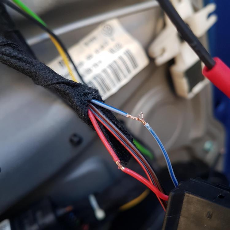

Salut.Pun si eu niste poze cum o iesit la mine e super idea asta cu leduri.
inca o poza
sunt leduri de 12 volti
