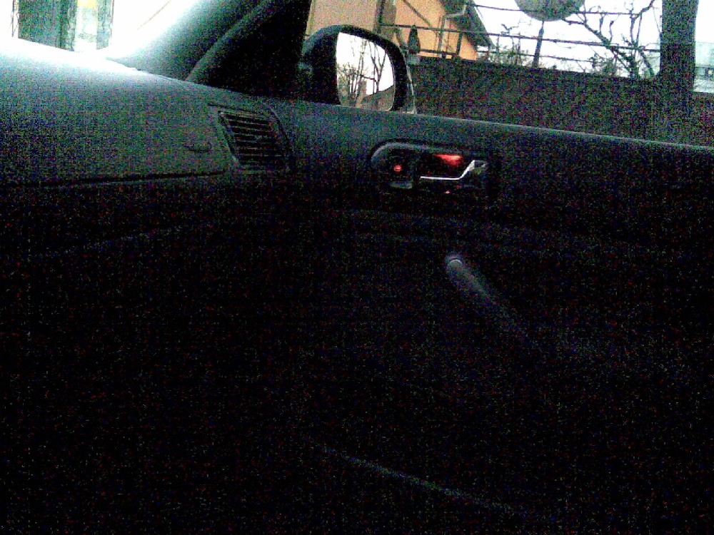

Am urmatoarea problema, am montat si eu leduri in interiorul manerelor de deschidere a usilor(momentan doar ptr usile din fata), pe partea soferului totul ok, dar pe partea dreapta (pasager) dupa ce am plecat de la baiatul ala care m-a ajutat la montaj si deoarece era seara si ma grabeam nu am observat dar ledul de pe partea dreapta lumineaza indiferent daca comutatorul de lumini este sau nu pe pozitii aprins, mai exact este pus pe contact(cum bag cheia in contact vad ca se aprinde la intensitate mare, dupa ce pun comutatorul de la faruri pe pozitie si se aprinde si cel de pe partea soferului asta de pe dreapta scade in intensitate cam la jumatate, opresc pozitia se aprinde intens cum ar trebui normal sa lumineze.
Zilele trecute am demontat fata de usa dreapta si am vazut ca am legate firele astfel: Plusul rosu de la led este legat pe firul albastru(din mufa geamurilor), iar firul negru de la led este legat printr-un fir mai lung ca nu ajungea la o mufa din care se afla mai sus pe usa9nu la mufa butonului de geamuri el. Am incercat sa leg firul negru cu firul maro din mufa geamurilor si sta ledul aprins, insa cand pun contactul geamul coboara asa in trepte si nu mai merge ridicat(coboara singur). Alta chestie ce ma deranjeaza este ca cand e conactul pus sta aprins ledul si mai sta aprins si becul geamului electric de pe usa si fara sa am pozitiile aprinse.
Spuneti-mi va rog cum sa schimb intre ele firele si sa fie si ledul asta in rand cu celalalt .

@Auras leaga firele asa: pe firul de la pinul 3 gri/albastru si pe firul de la pinul 4 rosu de la mufa de la butonul care comanda geamul. NU conteaza cum legi firele de la LED, daca nu sunt legate corect nu se aprinde ledul si le inversezi.
Modificat de Al Bundy

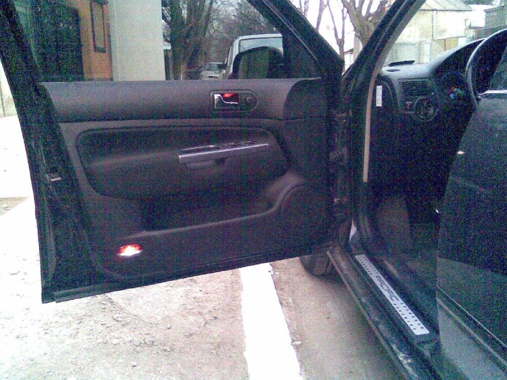

Gata am rezolvat in seara asta problema si de unul singur si a fost exact asa cum mi-a recomandat Al Bundy :) , problema la mine era ca ciocanarul ala care mi l-ea montat prima data legase gresit alimentarea ledului, inca odata multumesc colegilor care au sarit in ajutor si multumesc tare mult Vwforum(cel mai bun si complex forum auto) :cool:

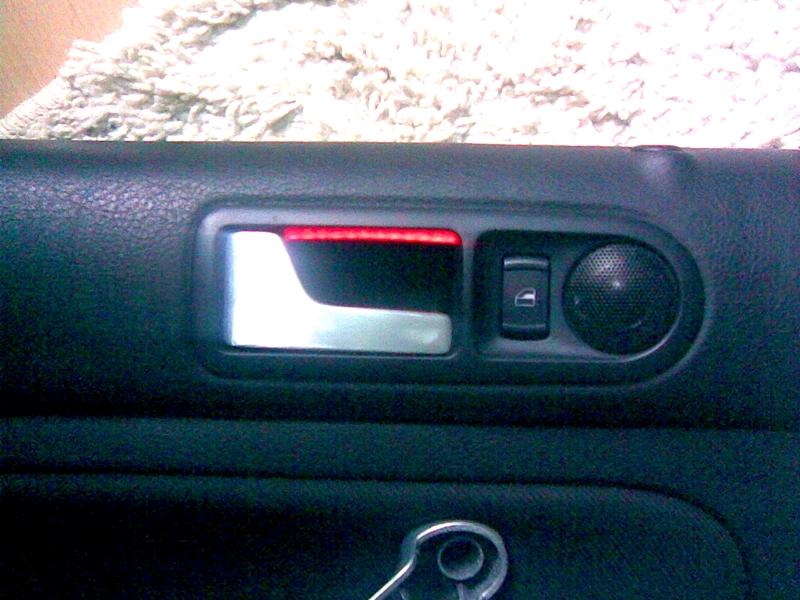

Uitati si poze sa vedeti cum a iesit si cu mentiunea ca zilele urmatoare dupa sarbatorile pascale o sa montez leduri si la manerele din spate singur ca acum e floare la ureche. Inca o chestie care ma deranjeaza foarte foarte putin e ca am pozitionat ledul exact ca in pozele puse de Aurelian si lumina data de led lumineaza un pic si plafonul sau parasolarele daca sunt jos la nivelul parbrizului(poate daca am timp o sa incerc sa pozitionez ledurile un pic mai inauntru sa vad daca e vreo schimbare)
Pana acum sunt foarte multumit de rezultat :))

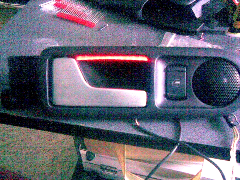

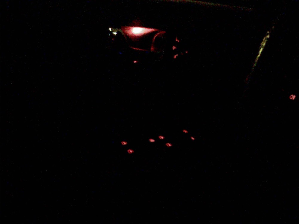

66 jok baga si tu niste poze mai detaliate sau ceva sa se vada mai bine...
...din pacate nu am facut ,sunt singurele poze
...in mare, sunt legate 6 cu 6 ,fara rezistenta .....sunt lipite intre ele cu picatura , leduri dreptunghiulare

Din pozele tale inteleg ca practic ai realizat o bagheta din 12 led-uri, pe care ai atasat-o(lipita probabil) de scoica la exterior si ai trecut prin plastic numai cu doua fire, legate undeva in interiorul usii .
Am inteles bine ? Si o a doua intrebare, sint alimentate odata cu pozitiile sau tot timpul cit ai contactul pus ?
