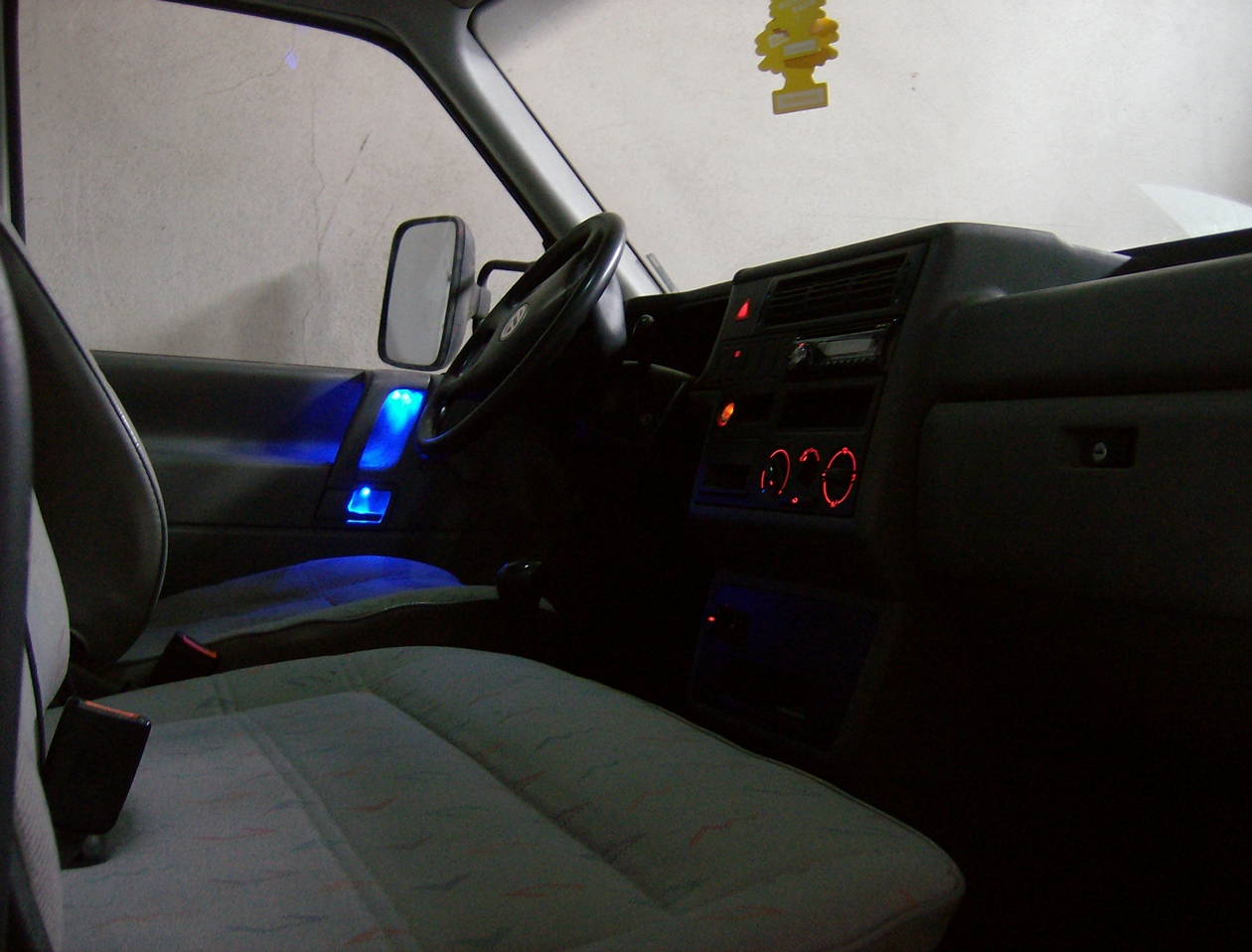

Buna, ar putea sa-mi spuna cineva care ar fi pozitia cea mai buna pentru led? Eu vreau sa pun albastru. Jos, sus, spate; sa nu fie prea deranjanta lumina, eventual niste poze edificatoare. :icon_thumright:
Modificat de nozaietz

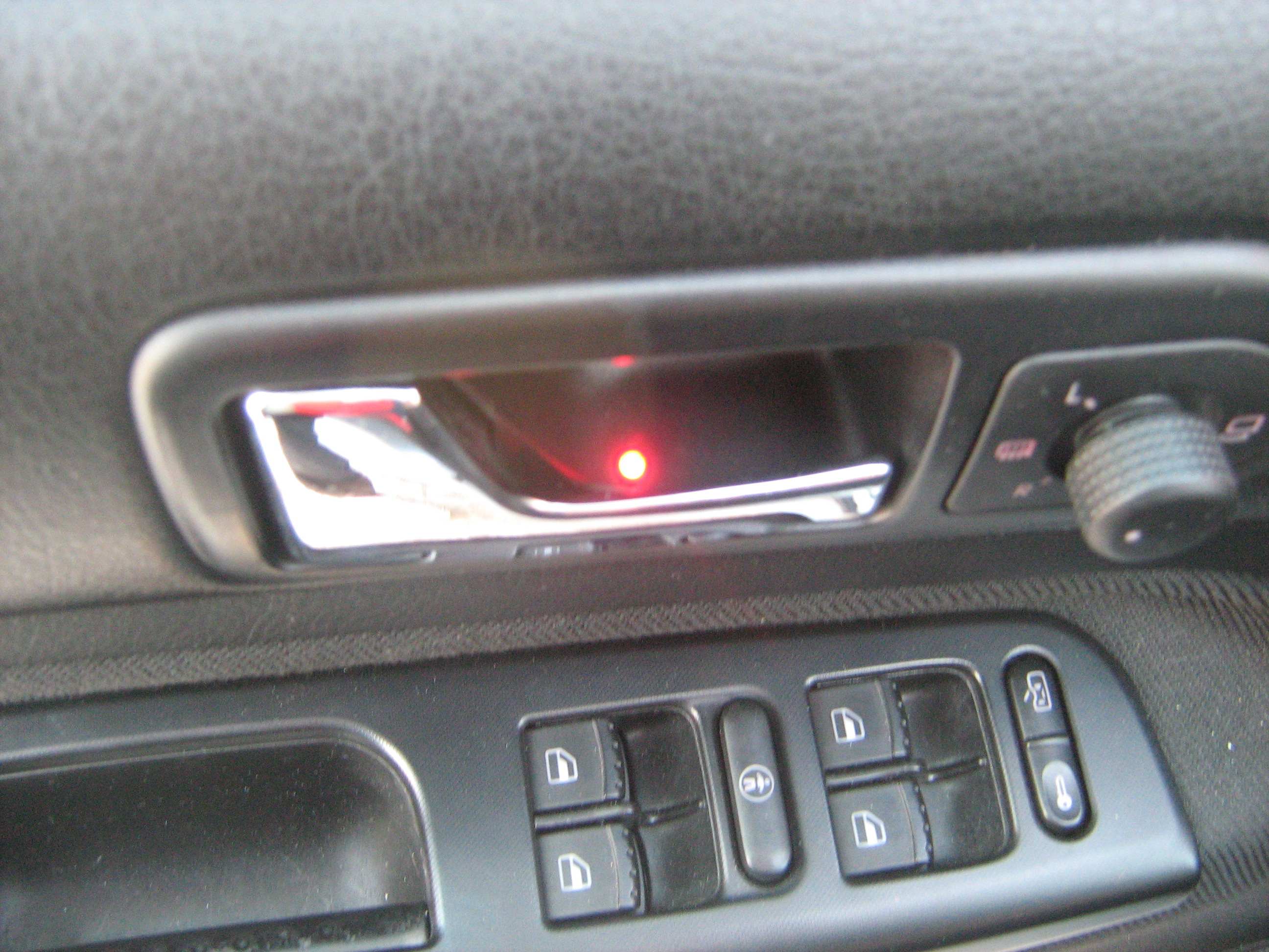

Eu am pus pe partea de jos , mi s-a parut cel mai ok asa . Cam asa arata :
Din punctul meu de vedere, daca pui ledul sa lumineze de sus in jos, niciodata nu o sa vezi tu ledul (chiar daca esti sofer sau pasager). Eu am preferat sa il pun sus, imi place cum a iesit si nu ma deranjeaza deloc. Daca vrei sa vezi cum se vede din lateral, poti sa te uiti in primul post, si o sa vezi.
@ aurelian, nu te deranjeaza led-ul , dat fiinda faptul ca lumineaza de jos in sus si vezi ledul, care practic iti lumineaza in fata daca te uiti la el?
asa arata la mine:
Modificat de Emy D
Ledul nu deranjeaza si nici nu il vezi deoarece e ascuns dupa manerul de care deschizi usa . Ca sa vezi ledul trebuie sa fi aproape perpendicular pe el , iar in aceasta pozitie nu ajungi niciodata in timpul condusului .

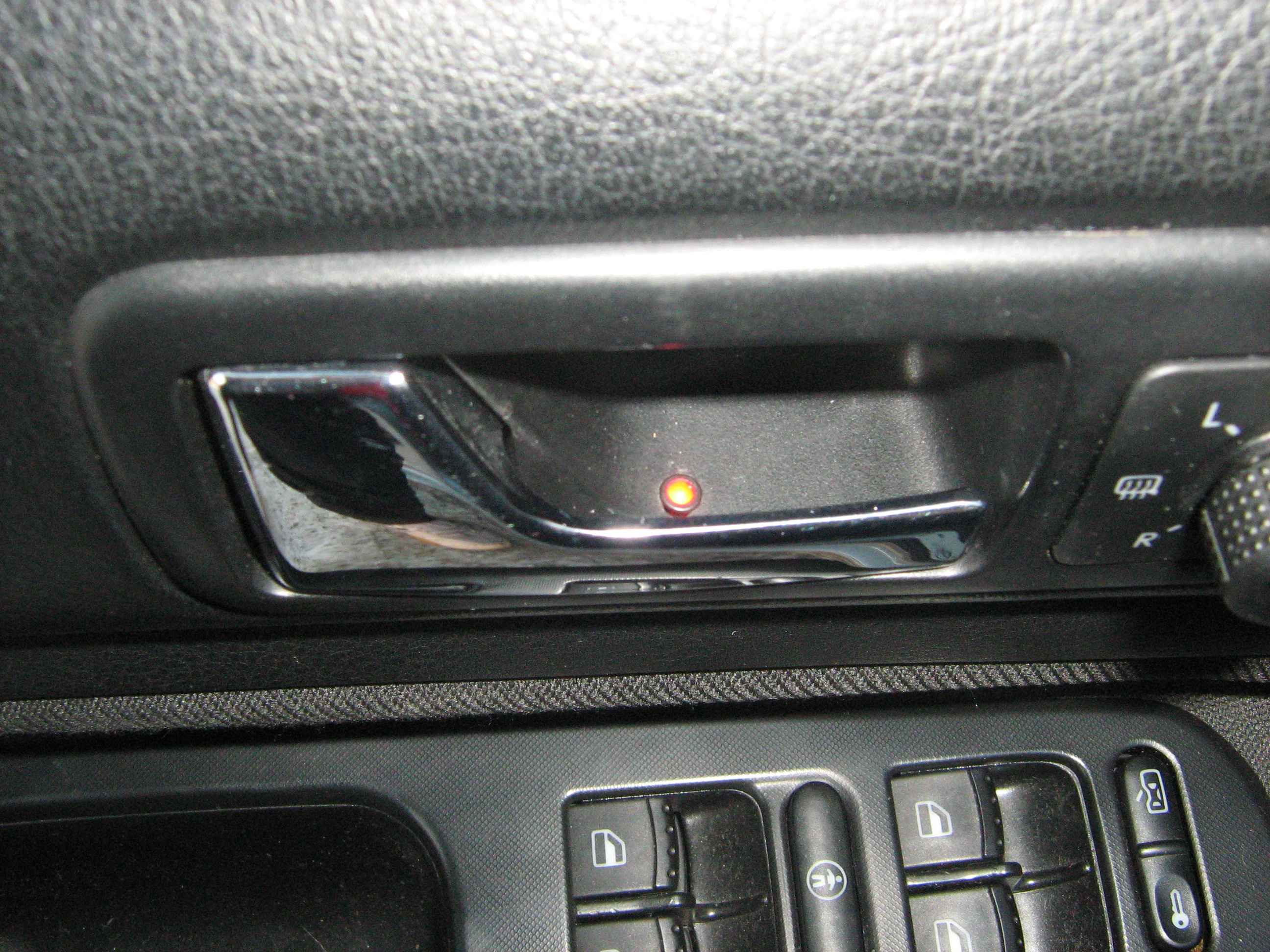

Asa cum ai zis depinde de fiecare portiera . Am pus led de 3 mm , rosu . Lumina nu e mai puternica decat cea originala de la cass , butoane etc . iar daca se monteaza impreuna cu soclu de plastic arata perfect si nu este deranjant . S-ar putea ca un led de 5 mm alb sau albastru sa fie deranjant . Fiecare testeaza si isi alege locul potrivit . :)

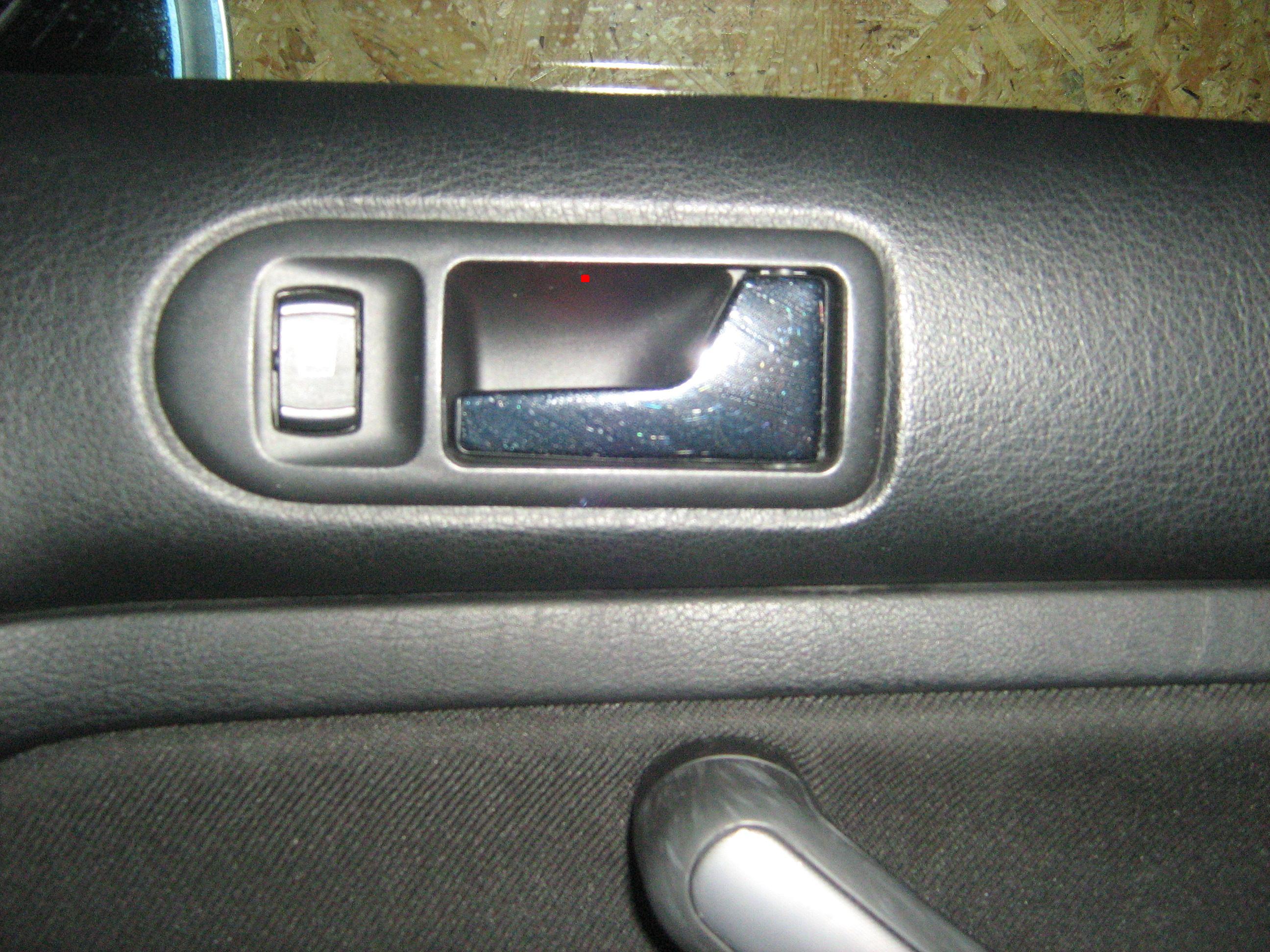

eu mi-am montat doar pentru portierele spate deocamdata,am folosit alt fir decat cel de la butonul de actionare a geamurilor care imi face figuri la toate portierele si nu am mai stat sa-mi bat capul. dupa ce stingeam pozitia ledul ramanea aprin in continuare , nu stiu de unde isi lua el plus ...in fine ,am un fir cu + pe pozitie care duce la stopuri si l-am folosit pe ala.
