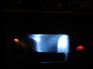

post-34423-1249496367_thumb.jpgAm facut si ceva poze cu telefonul acum seara
Am facut si ceva poze cu telefonul acum seara.Calitate cam proasta dar am sa fac si cu aparatul
M-am luat si eu dupa voi si iata ce a iesit!!!
NpK 22 se vede frumos.Nu te deranjeaza la ochi lumina alba?Mai bine ii puneai led rosu ca sa fie exact ca si restul interiorului :rolleyes:
Salut!
Chiar nu ma deranjeaza deloc lumina de acolo!!Am pus albe pentru ca se "asezoneaza" cu celelalte leduri ce le am pentru lumina din interior si mie personal imi place.Mi-a luat vreo 4-5 ore sa fac operatia asta +4,5 lei leduri +rezistente(prea ieftin):rolleyes:
