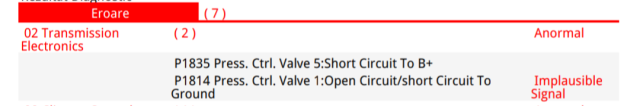

Salutare, săptămâna trecută am schimbat ulei in cutia DSG, 6+1, la Skoda Octavia 2 facelift, 2.0 TDI, BKD, din 2009.
Azi in timp ce mergeam constant, a inceput sa se tureze si am vazut ca a disparut din bord treapta in care eram (D4, D5...), cutia era la liber, degeaba acceleram pentru că nu crestea viteza.
Abia dupa ce am oprit motorul, am scos cheia si am pornit din nou motorul, am selectat din nou Drive si am putut sa plec cu masina de pe loc, insa in bord a ramas pornit check engine.Screenshot_20220723-233018-477.thumb.png.0ab46df7994dc776d67665b68ca6ce8a.png
La diagnoza apar 2 erori pe cutie.
A mai patit cineva?
Cum se poate repara?
Modificat de dani_boy66
Reparat mecatronicul sau inlocuit.
