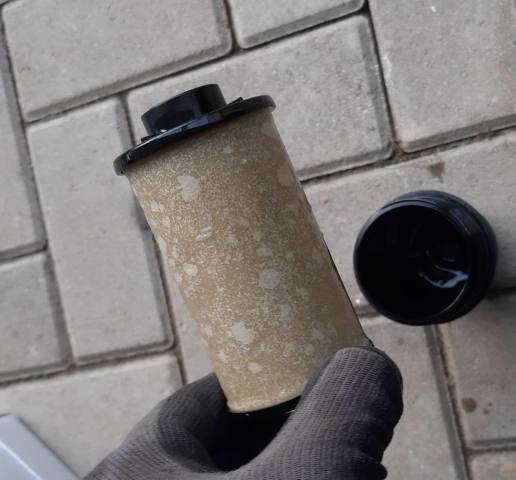

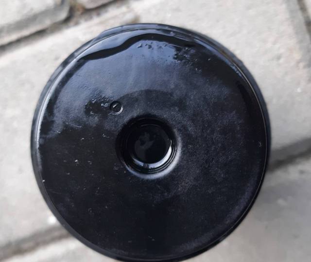

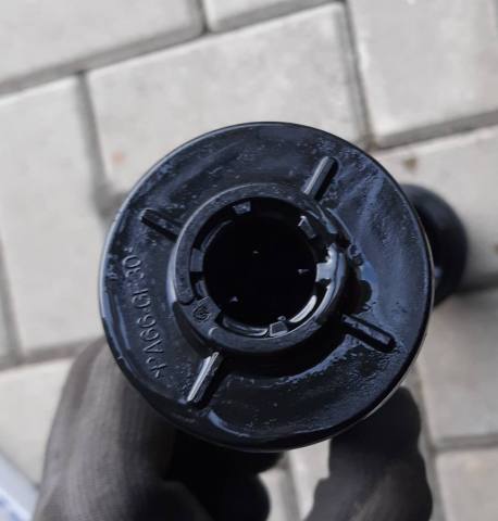

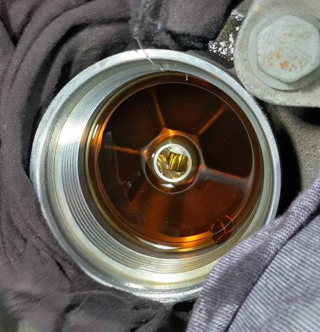

Revin cu feedback:  Dupa cum se vede nu am gasit data de fabricatie inscrisa pe filtru , ce am observat este ca la filtrele noi , data de fabricatie ar fi inscrisa pe partea filtranta ,partea de hartie  care banuiesc ca se sterge dupa ce trece ulei prin el?! Asta poate sa confirme cei ce au schimbat ulei la dsg si au vazut filtrul nou.
Azi intre timp am dat un telefon la reprezentanta VW Bistrita unde s-a facut schimbul si dupa ce am relatat toata suspiciunea mea , inginerul de service m-a sunat la cateva ore sa-mi confirme ca la Touran se poate schimba filtrul si fara a demonta bateria . Intradevar , azi cand am demontat sigur am observat si eu ca este destul loc incat sa intri cu o tubulara si destul spatiu sa desfaci capacul fara probleme, este stramt , dar merge.
Uleiul are aproximativ 15 mii km , cum vi se pare culoarea?

Arata bine si uleiul si filtrul. Deci in final pare ca i-ai suspectat degeaba.
Un final fericit al  povesti  ma va face sa dorm mai bine la noapte.😃

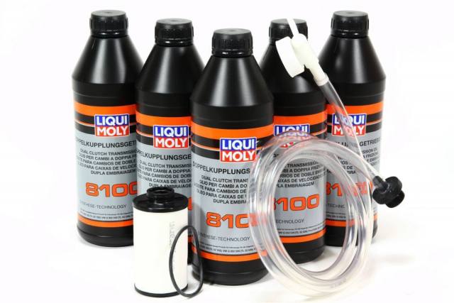

Eu mi-am schimbat singur uleiul la DSG anul acesta, 6 litrii OE+filtru+furtun adaptor. Am preferat sa aplic metoda ca la carte: scos ulei vechi, bagat ulei nou 6l, verificat cu VCDS sa am temperatura optima, plimbat un pic schimbatorul, scos surplusul. Stiu ca am facut un schimb de ulei corect!
Si eu mi-am schimbat uleiul si filtrul la DSG singur, dar nu vad cum ar putea intra mai mult de 5 litri.
De altfel multe kituri aflate la vanzare vin direct cu doar 5 litri.
Si in videoul postat mai sus cu scoaterea filtrului fara baterie demontata, arata ca a scos 4.3litri din cutie.
Sau daca ai reusit sa bagi 6 litri, nu ti-a curs un litru inapoi afara cand ai facut nivelul?

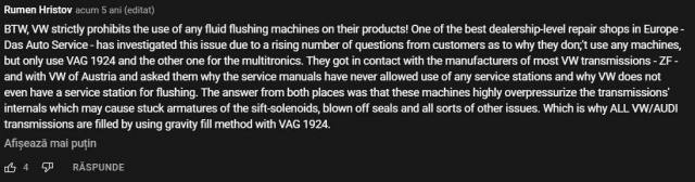

Tot la acel video am remarcat un comentariu cu care sint de acord, e bine sa se evite masinile acelea automate care fac flash de ulei la cutie, desi VW recomanda doar schimbul gravitational:
"BTW, VW strictly prohibits the use of any fluid flushing machines on their products! One of the best dealership-level repair shops in Europe - Das Auto Service - has investigated this issue due to a rising number of questions from customers as to why they don;'t use any machines, but only use VAG 1924 and the other one for the multitronics. They got in contact with the manufacturers of most VW transmissions - ZF - and with VW of Austria and asked them why the service manuals have never allowed use of any service stations and why VW does not even have a service station for flushing. The answer from both places was that these machines highly overpressurize the transmissions' internals which may cause stuck armatures of the sift-solenoids, blown off seals and all sorts of other issues. Which is why ALL VW/AUDI transmissions are filled by using gravity fill method with VAG 1924."

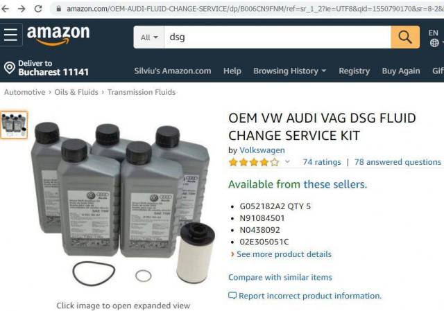

Da, 6 litri am cumparat, identic ca in poza de mai jos, doar ca de la noi. Am golit tot, nu m.am uitat cat a curs, am schimbat filtru, apoi am pus 6litri prin metoda gravitatiei iar la final cand am facut nivelul a iesit 1l si ceva.. daca imi aduc aminte bine.
Stiu ca VW recomanda 5,5 litri sa bagi in DQ250 apoi faci nivelul.
G 052 182 A2 - codul asta
