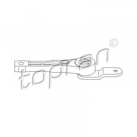

Verificați și suporți motor, în special cel de la cutie și cel de jos.
Adica poate sa dea acele socuri din cauza suportilor ?
Modificat de lupo_bv
eliminare quote postare anterioară
Eu aveam niște șocuri când mergeam în coloana în tr2 și acceleram și iar luam piciorul, nu era o tranziție smooth, suportul de la cutie era aproape rupt. După înlocuire nu mai face, parca și schimbările de treapta sunt altfel. Urmează sa îl schimb și pe cel de jos, ca sigur e uzat și ala.
Astea sunt de la cutie ..sus sub baterie si jos sub cutie...le schimba astea in prima faza :)
