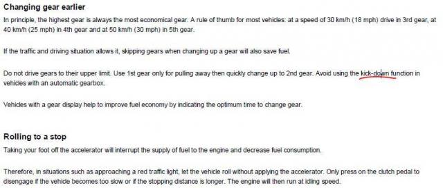

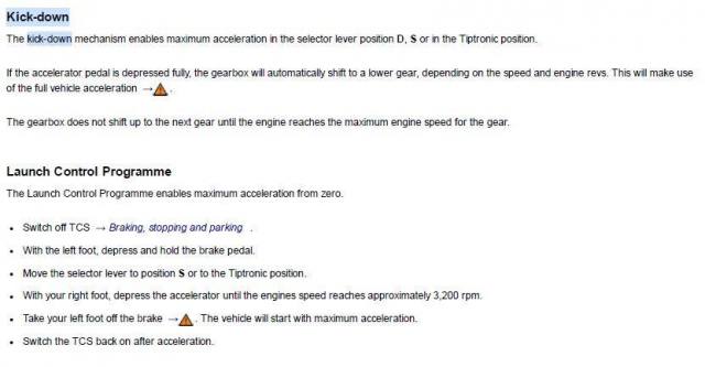

In pandemie, am incercat pe drumurile pustii niste acceleratii mai puternice si asa am descoperit... Nu imi amintesc prin manual sa fii vazut info despre kick-down la DSG
Verifica manualul cu atentie, kick-down exista de ani de zile. Uite snapshot din manual.. Sunt sigur ca si la voi exista.
tu despre ce cutii vorbesti?
Insa ai dreptate, se pare ca exista si la DSG, atasez din manual
Despre cutiile automate VAG, fie ele cu dublu ambreiaj, convertizor sau multitronic.
La toate exista functia de kickdown si asa cum ai observat si tu, este regasita in manual.
Nu inteleg totusi pentru ce mi-ai dat downvote, dar multumesc :) Orice feedback este apreciat.
