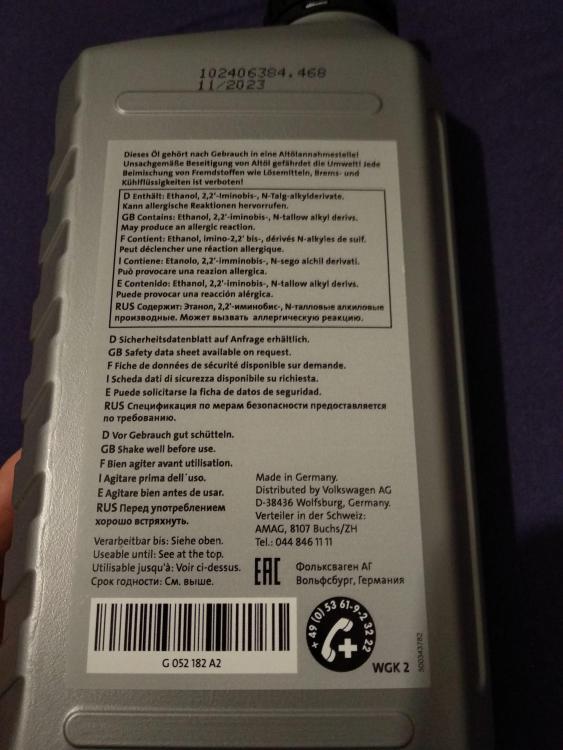

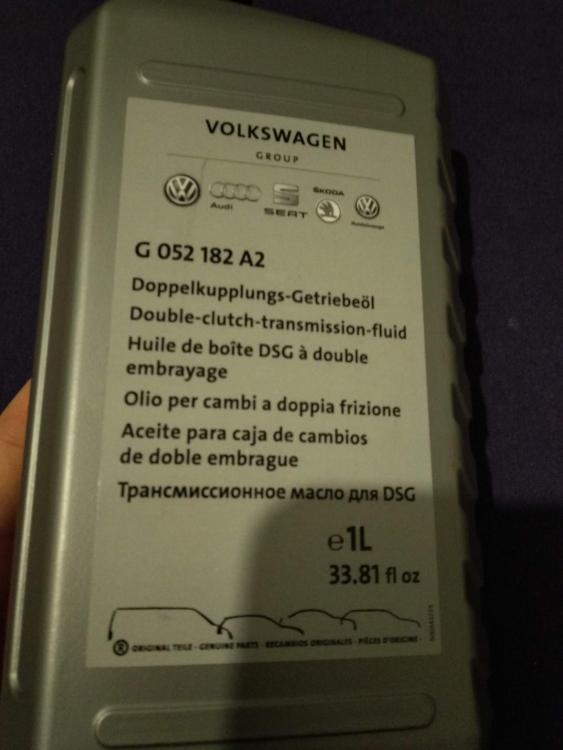

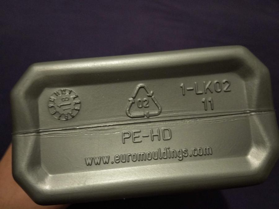

Are cineva un bidon de ulei cv DSG, cod; G 052182A2 luat din reprezentanta sa mi dea o poza fata/verso ?
Ma intereseaza sa vad daca are stantat undeva jos unde e fabricat.

am unul de la autokarma daca te ajuta, iti pot posta poze, let me know

am unul de la autokarma ... iti pot posta ...
Expand
Te rog .... Multumesc
Am pozat si fundul bidonului, poate si producatorul recipientului da niste indicii
Primul lucru pe care il remarc este ca nu scrie in romaneste, ceea ce este ilegal, insa scrie in ruseste...
rugam colegii care schimba la reprezentanta sa pastreze un bidon. Si poate si un pic de ulei
Apropo, ati vazut mecanicii sa agite bidoanele inainte de utilizare? Asa scrie in instructiuni
Modificat de detinator
Da,se agita inainte de utilizare.
multumesc amandurora.
@cascadoru cum ti se pare? seamana a original? sau e contrafacere ruseasca?
mi se pare f f f dubios ca nu scrie si in ro, e clar pt piata ruseasca.
