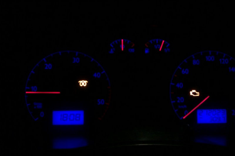

Martor bord "Check Engine" aprins si mers neregulat
pellyy
Astaseara opresc in oras si 45min mai tarziu cand sa plec mi-au ramas martorii check si preincalzire aprinsi. Check-ul e aprins si preincalzirea licare.
Motorul porneste normal, nu am sesizat nimic. Si nici in mers nu am sesizat ceva. Inainte sa se aprinda nu am observat nimic.
Am incercat sa mai pun si sa mai iau contactul, am mai si turat-o mai tare pe drum...nimic, nu se sting.
Pana la scanare cand o sa aflu mai exact...voi la ce ziceti sa ma astept?
LE: am coborat acum pana in parcare si am observat ca de fapt la relanti se simte un tremur marunt in scaun.

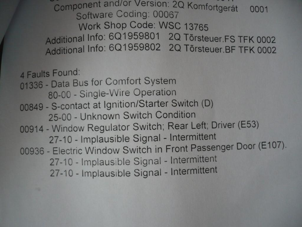

Probabil ciudat, azi mi-am lasat masina cu toate usile deschise, capota si portbagaj pentru aerisire, spre seara cand am plecat cu masina am observat ca imi palpaie martorul de bujii. am citit ca ecu primeste semnal de bec ars sau swich frana defect, deocamdata am verificat toate becurile de frana sunt o.k. restul ..
Modificat de andrei007
Adi - scaneaza si vezi ce eroare a stocat.
andrei - verifica si contactele becurilor in socluri - daca sunt ok, atunci trebuie inlocuit switch-ul
