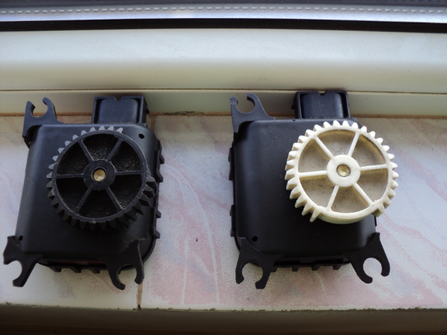

Nu am apucat să fac setare cu VCDS-ul, doar ce am scos mufa din V68 de pe maşină şi am băgat-o în celălalt motoraş, la rece ca să zic aşa. Acum am mai făcut rost de alt motoraş dar e diferenţă vizuală între ele :
- unul are rotiţa dinţată de culoare neagră, iar altul o are albă;
- cel cu rotiţa neagră are număr egal de dinţi de o parte şi de alta a spaţiului dintre dinţii plin pe jumătate, pe când celălat are un număr inegal de dinţi;
- cel cu rotiţa neagră are un singur spaţiu dintre dinţi plin pe jumătate, iar celălalt are două spaţii dintre dinţi plini pe jumătate.
Nu ştiu dacă m-am exprimat astfel încât să fiu înţeles şi nici nu am la îndemână cele două motoraşe ca să le fac poze, să vorbesc pe concret. Cert este că cele două pe care le am diferă la rotiţa dinţată exterioară. Acum s-a mai stricat şi vremea ca să mai pot face ceva...pentru moment. E posibil ca unul să fie V154?
Modificat de sveck78
6Q0 957 511 cel cu rotița neagră
6Q0 957 511A cel cu rotița albă.

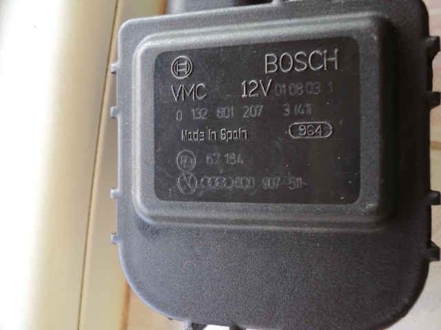

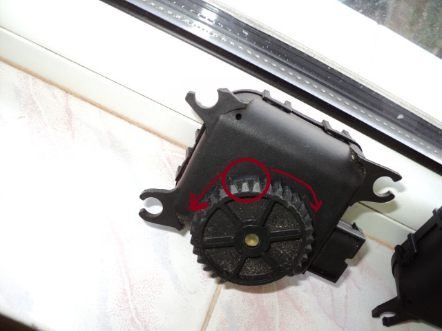

Am reusit sa fac ceva poze la cele doua motorase pe care le am.
Cel cu rotita alba are codul 6Q0907511A, iar cel rotita neagra are 6Q0907511.
Din ce am incercuit eu se vede ca sunt diferite spatiile pline dintre dinti (rotita neagra are 2 spatii, iar rotita alba are 1 spatiu).
Cel cu rotita neagra are un numar egal de dinti (cate 12) de o parte si de cealalta a spatiilor pline, iar cel cu rotita alba are 14 dinti intr-o parte si 11 dinti in partea cealalta a spatiului plin. Nu stiu altfel cum sa ma exprim, dar cred ca pozele spun mai mult decat cuvintele mele. Am o banuiala ca cel cu rotita neagra mi-ar fi mie de folos. Atunci cel cu rotita alba ce este? Sunt mai multe modele de V68?Multumesc.

V68.
Da.  Servomotorasul cu rotita alba are terminatia A, posibil anul fabricatiei de pe masina care provine, difera de anul de fabricatie al masinii tale.
Sent from my SAMSUNG-SGH-I337 using Tapatalk
6Q0907511A - servomotor dezaburire parbriz - la niste Polo, etc...  nu la Fabia.
tie iti trebuie 6Q0907511
