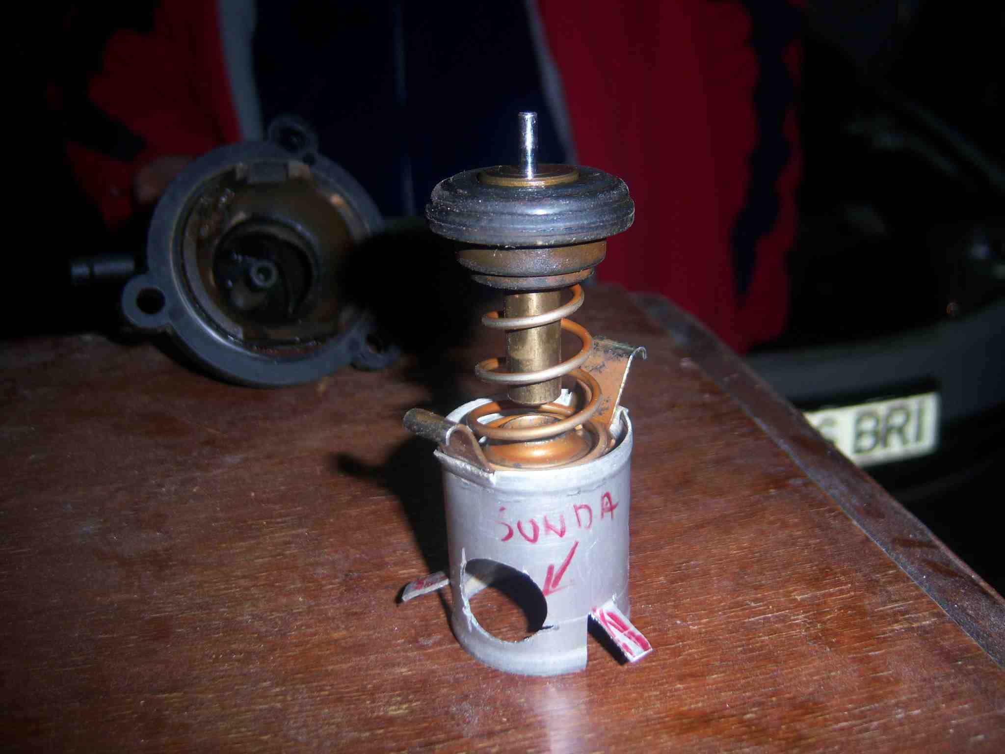

post-11261-1231272675_thumb.jpgam rezolvat problema:
termostatul ramanea deschis si trimitea lichidul de racire catre radiator din cauza unui defect din interiorul carcasei termostatului, si anume unul din cele doua picioruse care tineau placuta de fixare a arcului TS-ului (vezi poze) era rupt.
am confectionat o noua piesa pentru a fixa elementul sensibil pe pozitie; a trebuit sa tin cont de pozitia in carcasa a senzorului de temperatura (martor temperatura bord) si din acest motiv am gaurit noua piesa pentru a face loc senzorului; am mai dat gauri in piesa sa realizez o cale de curgere a lichidului de racire si pentru a nu perturba prea mult debitul.
proba am efectuat-o in conditii de temp. ext -4 grd C si in interior am reusit sa fac cald mergand cu ventilatorul pe poz. 1 si temp la 22 grd C; precizez ca pe bord, acul indicatorulu de temperatura a ramas constant la 90 grd C (sau cat o fi la mijloc de scala -*** groasa) pe o distanta de 25 km.
operatia am fact-o cu 2 baieti priceputi si cu multe idei (de fapt 90 % a fost munca si priceperea lor); eu am facut pozele.
Modificat de BD77

hmm, mi-ai dat idei...numa bine ca n-am comandat inca termostat, la mine is rupte ambele urechi
Gata, s-a rezolvat problema cu termostatul. Am pus termostat de Skoda 120L cu tot cu carcasa respectiva din aluminiu, se imbuca perfect pe carcasa cu sonda de pe fabia, am pus insa o garnitura de carton cu silicon, pt ca la termostatul original de fabie e o garnitura de cauciuc care nu se potriveste pe capacul de aluminiu de la 120L, in rest, diametru, gauri, s-a potrivit perfect. De asemenea am facut un mic sant cu biaxul in capac pt a ingropa la nivel termostatul (la 120L partea cu sonda are santz). Furtununul cel subtire pt aerisire care merge la borcan a trebuit lungit cu cca. 15 cm deoarece stutul pe carcasa de aluminiu e spre lateral si nu ajungea furtunul. Pret 40 de lei. Termostatul este WAHLER. Poze:
