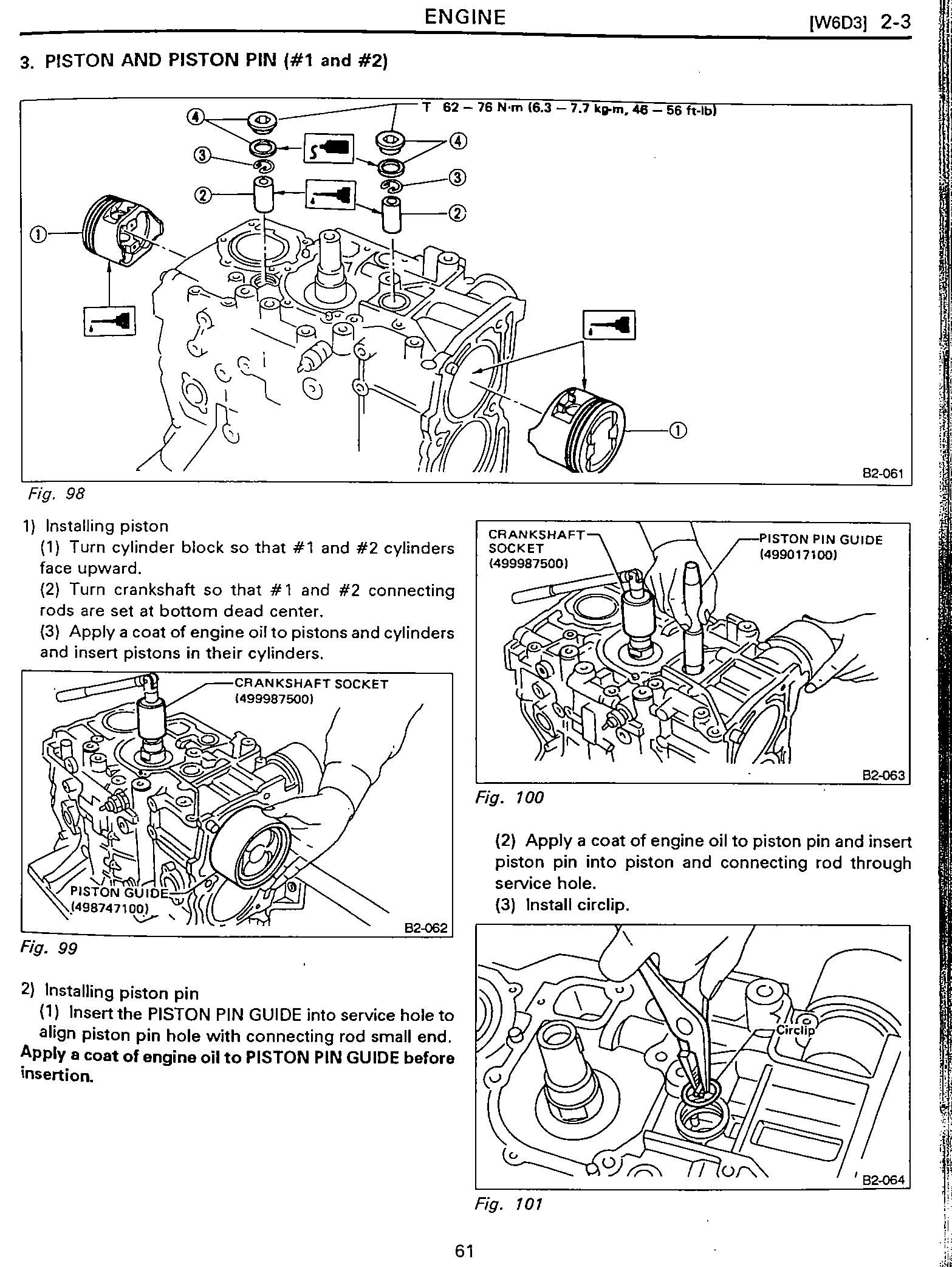

la subaru problema asamblarii este mai ceva ca la vw

Mai, uite de ce: pentru ca nu poti baga boltul din cauza unei proeminente pe care se prinde radiatorul de ulei.
Aici era vorba de motoare de tip 4, nu de instalat in ordinea aprinderii. Ce aprindere?

Misto poza, cam asa e povestea la wasserboxer (s-au inspirat chinejii), dar la chineji ii zic rocarului unde sa (se) unga, etc...
La wasserboxer e lucru dracului, ca n-ai cum sa mai comprimi segmentii daca ai montat pistoanele, se pun cu cilindri cu tot.
Ultimele sigurante de la bolt se baga prin gaurile de racire din camasile de apa, treaba interesanta, zic io :rolleyes:, exact ca la subaru, culmea:).
Extinzind, la air-cooled e mai simplu de montat cu cilindrul pus pe piston, daca nu ai compresor de segmenti demontabil, ca-n pozele din carte. E drept ca se pot comprima si pe urma, c-o fisie de tabla, pe care o tragi usor afara, dup-aia. Doar ca e bine sa vezi ce-ai facut "acolea", pozitia in care au ramas segmentii.
N-avea nici o legatura ordinea aprinderii, pistonul la 4 se monteaza inainte de ala de la 3 asta-i toata treaba, altfel n-ai cum. Bogdane, o sa vezi de ce. N-o sa ne influenteze negativ navalitorii cumani sau pecenegi, ce-or fi.
