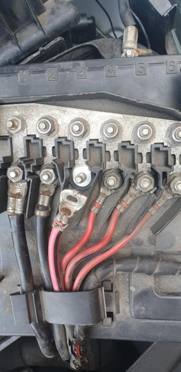

Curatate cu spray contacte electrice: mufele de la pompa servo, cateva puncte de masa pe stanga fata, toate suruburile de la sigurantele de pe baterie,, cele 2 mufe de la ecu si refacut o bucata din firul subtire care pleaca de la borna - a bateriei.
La urmatorul drum de vreo 2h, aparea volanul pe bord, nu mai mergea servodirectia, dar isi revenea singura, in timpul mersului.
Acum cu perie de sarma si alcool izopropilic curatate suruburile de la siggurantele de pe baterie, puncte de masa, plus inca unul (coclit).
In mod normal erorile apareau in aceeasi zi, dupa un drum de 1h. Acum am vreo 2-3 zile de cand nu mai apar.
Singurele probleme vizibile gasite a fost un surub de masa de pe caroserie cu 2 papuci cu fire maro groase coclite si mufele de la pompa servo ca nu mai au clipsuri de retinere (le-am prins cu soricei, alta idee n-am avut pe moment).

florinc123, s-a mai repetat problema? Eu am patit ceva asemanator la VW Fox 2006. Dimineata pe racoare mergea pompa servo dar cum s-a mai incalzit afara la amiaza nu mai mergea. Asa m-a tinut cateva zile (functionand alternativ) pana n-a mai mers deloc. Am verificat siguranta de pe baterie si contactele ei. Am verificat si curatat cu spray contactele celor 3 mufe din pompa. Bateria e buna si incarcata. Ma gandesc sa fie un contact imperfect pe placa electronica a pompei.

Verifica sigurantele de pe baterie si vezi daca sunt arse/rupte asta e primul pas, been there done that!
