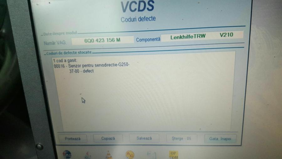

Intre timp caseta mea a cedat iar azi am gasit una la un prieten (mocca) de polo 9n3, TRW, eu avand polo 9n, motorina si 1,4tdi ambele.
Am reusit sa potrivim caseta insa senzorul nu corespunde...oare daca pastram senzorul de pe noua caseta si doar schimbam mufa sunt sanse sa mearga?
Tin sa precizez ca apare pe bord volanul si semnul exclamarii.
Ambele casete sunt TRW?
da, ambele, decat forma senzorului difera.
al meu este asa polo9n iar cel de pe caseta de 9n3 este asa
nu se potivesc dupa o caseta pe alta iar casetele in rest sunt identice.
poblema este ca senzorul de pe caseta noua de pol9n3 nu a venit cu mufa iar noi am incercat sa luam mufa de la vechiul si o adaptam la acesta avand tot 3 fire.

Este exact acelasi senzor.Ii faci cablaj si merge.
Am reusit sa pacalesc si senzorul doar ca pe loc se pare ca nu functioneaza cum trebuie servo :(  Orice idee e de ajutor...

Situație: Volan merge ba prea greu ba prea usor. Faruri care palpaie Pompa galagioasa câteodată. Scos mufa senzorului,toate astea dispar dar logic apare volanu in bord. Cumparat dupa 1 an alt senzor , bagat mufa,inadit cabluri si nimic. Bagat senzor vechi,nimic. In vcds senzor ok dar nu comunica cand se da de volan . Eroare open or short to plus.  Cu senzorul cuplat sau decuplat apare in vcds la steering aid sensor (g250) -yes. Asta e normal?
