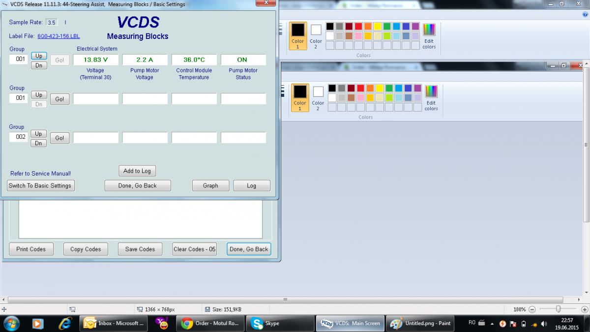

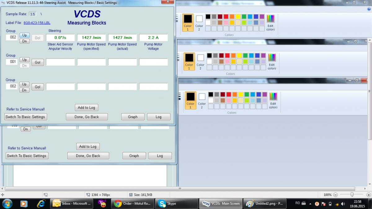

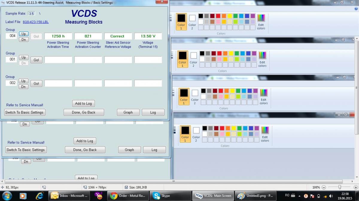

care sunt valorile care ar trebui sa imi dea semne de intrebare la diagnoza servodirectiei??
post-136115-0-03207900-1435495005_thumb.post-136115-0-36206700-1435495005_thumb.post-136115-0-64877500-1435495005_thumb.
Simt ca merge mai greu servo decat inainte. Am verificat nivelul si e ok, iar scurgeri nu exista.
Modificat de cuibusel
Pump motor voltage.
La cat este setat gradul de asistare?
Unde verific asta?
