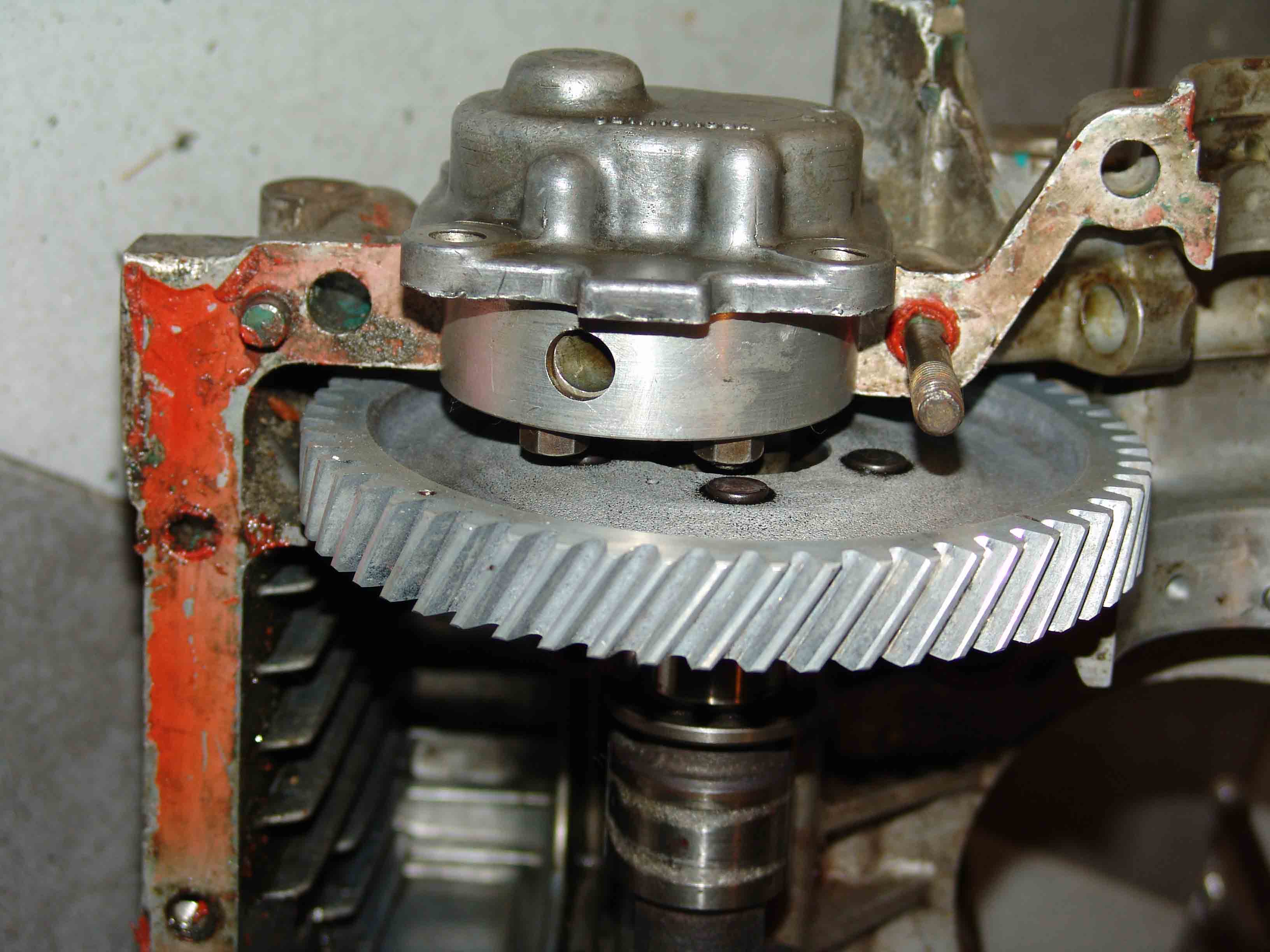

Pompa de ulei originala are surubelele de pe fund cam la 3 mm distanta de niturile de la roata dintata:
Pompa de tip 1 post-71 de 26mm iese 4 mm din cauza ca ambele putze de pe fund sint prea lungi (ca si axul pinionului activ):
Pompa de tip 1 de 30 mm are acelasi defect:
Apropou, se vede in poze cam cit de neuniform iese stratul de gasket rosu siliconic. Siliconu e bun, da-n buze.
  jan a scris:
Miau. Pisicuta parca era calul lui Calistrat Hogas :( .Pompa de ulei originala are surubelele de pe fund cam la 3 mm distanta de niturile de la roata dintata:post-2697-1197044887_thumb.jpgPompa de tip 1 post-71 de 26mm iese 4 mm din cauza ca ambele putze de pe fund sint prea lungi (ca si axul pinionului activ):post-2697-1197045021_thumb.jpgPompa de tip 1 de 30 mm are acelasi defect:post-2697-1197045140_thumb.jpgApropou, se vede in poze cam cit de neuniform iese stratul de gasket rosu siliconic. Siliconu e bun, da-n buze.
janele .. acum o problema ....cu cit poti departa pompa de 30 de bloc astfel incit gaurile de ulei sa ramina aliniate... trebuie gindita mai bine traba cu pompa de 4 ... eventual .. dintr-un bloc de aluminiu facuta o pompa falsa care sa aiba doua gaurele pentru ulei si pelungit antrenorul si pusa o pompa de la alta masina...sau ne mai gindim.. sa caut ce m-ai intrebat.....apropos nu ai msgr??? sa-ti mai transfer cite una alta
Nu m-am uitat, dar nu e o optiune sa faci un distantier, ca pompa are una din gaurile de ulei cu diametru mult mai mare decit are pompa originala si se cam uita afara din motor pe gaura aia. Na, c-am scris aici la silicoane despre pompa; trebuia sa scriu "dincolo". A fost din cauza Pisicutii. Trebuie mai curind pompa de ulei de 1600 pre-71, e mai putin adinca in bloc. Asta zicea si un neamt de-ala. Io am sa-ncerc s-o macelaresc p-asta, poate merge.
