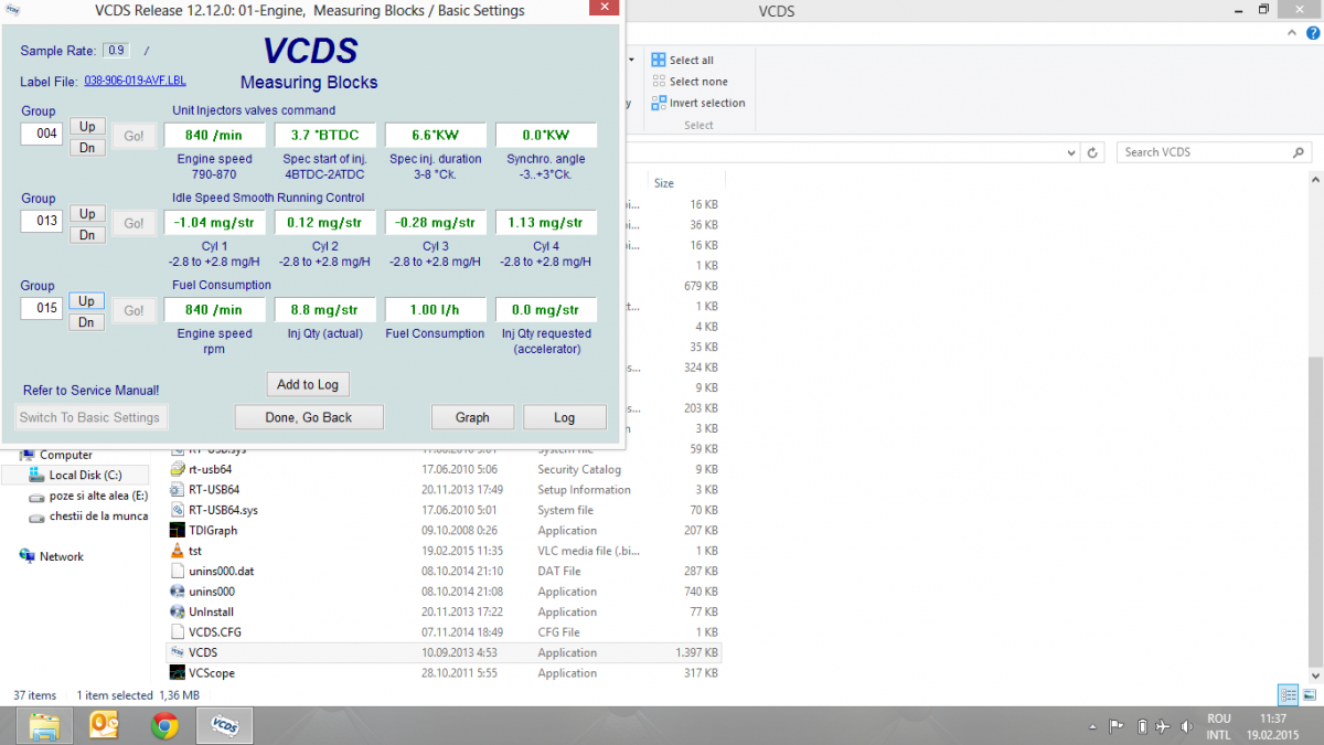

Azi am facut un log in mers. Se pare ca avansul e la zero dupa cum arata vag comul. ce am gasit ciudat si am sa inlocuiesc sambata e faptul ca unul din oringurile de la supapa de sens de pe filtru de motorina era ciupit. am sa revin. daca cineva ma poate ajuta cu interpretarea la logul in mers ii multumesc frumos. Am sa revin cu detalii.

Pai in primul rand ai un inceput de injectie ff.mare, apoi cantitatea injectata de 8,8 mg e ff. mare si ea.
Verifica distributia pt.ca banuiesc ca nu e pusa cum trebuie sau...dute cu avansul spre -/+ 3º(adica incearca cu -/+ 1/2/3 grade) sa vezi daca inceputul injectiei se duce spre 0º ATDC/BTDC iar cantitatea injectata scade spre 4,5/5 mg.
Daca astia doi parametrii se modifica odata cu avansul atunci...cureaua e pusa cu un dinte inainte/inapoi.

Nu umbla la avans .....daca era cumva distributia pusa aiurea nu cumva si avansul era aiurea?...omu zice ca avansul e 0....intrebam si eu...deci?
Of,of, nu confundati cantitatea injectata/durata ei cu...UZURA injectoarelor(NU am spus ca e o problema cu ele).
Cititi cu atentie pt.ca...e in avantajul vostru(sa nu va suparati pe mine).
Modificat de romytaxy
Asta cu avans pe 0 si restu can mari nu o inteleg nici eu...poti detalia romytaxi
