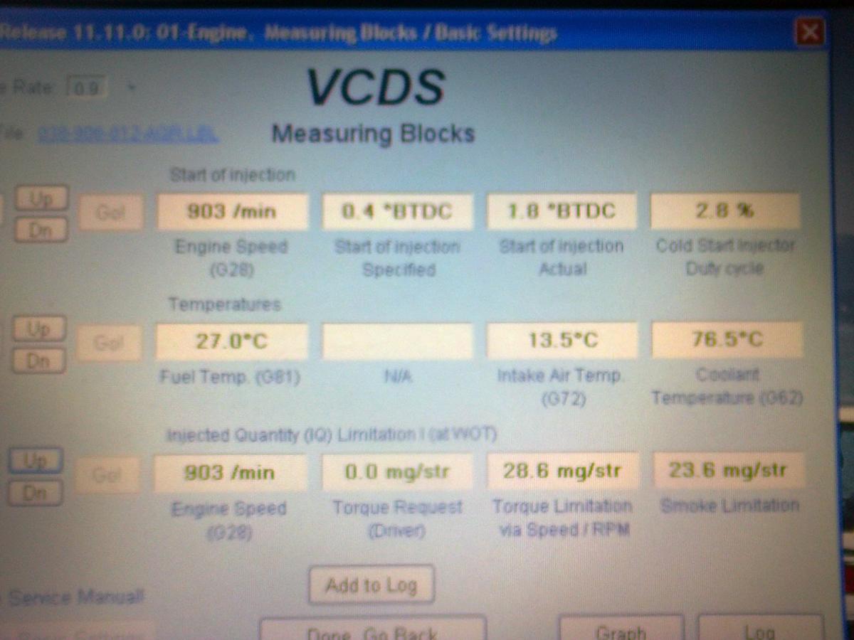

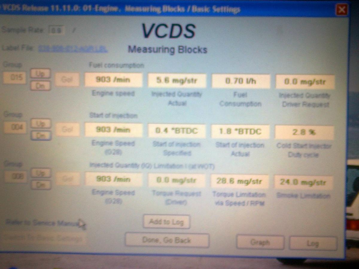

o sa postez niste valori care le-am facut azi dimineata la prima pornire...-8 grade
am niste nelamuriri..
-de ce in grup 0 casuta 7 am temperatura G62 de 197?(sau valoarea aceasta nu e reala..) ..acolo nu ar trebui sa apara temperatura motor?...dupa cateva minute apare temperatura corecta care e si in grup 7
-si ink ceva ..la grup 4 casuta 4 valoarea la pornire e 94%,si dupa cateva minute scade treptat pana la 2,8% si ramane asa...acea electrovalva nu ar trebui sa fie pe la mijloc(40-60%)ca sa echilibreze avansul,dupa cerinte ?
 valorile din grupul 000 indiferent că sunt în MB sau în BS sunt valori generice nu reale, faptul că la un moment dat  valoarea din căsuţa 7 este apropiată cu cea din grup 7 este coincidenţă.
ce as putea sa mai verific ?...ce parere averi de valori pe tester..
Ai încercat cu alimentarea direct dintr-un pet cu motorină?
Aici ai mai zis că se întâmplă ceva după pornire, lucru destul de important
