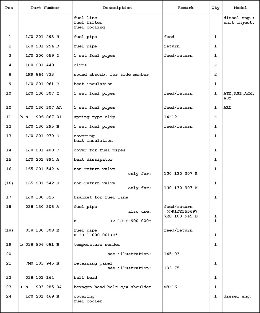

Ai cumva non-return valve din imagine? Daca da, verifica daca-si face datoria.
E posibil sa-ti traga aer in circuitul de combustibil pe perioada stationarii.
Am verificat, si am acea valva. Singura diferenta fata de schema postata de tine este ca e pozitionata pe furtunul paralel cu cel din imagine.
Cum as putea sa verific daca isi face datoria sau nu?
Atasez aceeasi poza, doar ca e colorata precum sistemul circulator sangvin :icon_cry: .
Iti dai seama ca valva "non-return" ar trebui sa impiedice combustibilul sa se intoarca in rezervor pana la o anumita presiune a combustibilului. Ea se afla pe returul catre rezervor. In caz ca nu mai tine, motorina se scurge pe perioada stationarii in rezervor,circuitul dezamorsandu-se.
Atentie cand te apuci sa desfaci ceva in circuitul de alimentare in sensul ca-ti poate da batai de cap cu re-pornirea.
