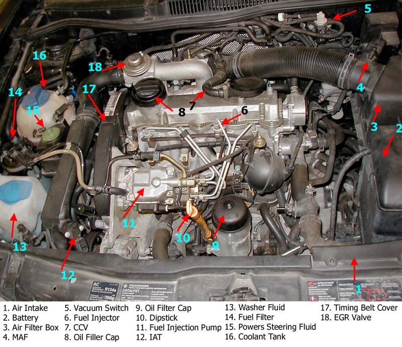

Ar mai putea sa fie din cauza clapetei care taie aerul cind opresti motorul, din cauza funinginei acumulate acolo sa ramina blocata pe "inchis" si motorul nu mai primeste aer Este in corpul clapetei EGR, si are o tija actionata vacuumatic). Iti spun din proprie experienta ca mi se intimpla de vreo 2 luni chestia asta. Prima data cind nu stiam din ce cauza nu imi pornea motorul, am dat o multime de chei, si dupa vreo 10 minute a luat-o :icon_thumright: (norocul meu ca inca mai tine bateria originala). Oricum pina nu vine primavara nu dau jos clapeta sa o curat, si atunci sint nevoit sa tot trag de tija aproape de fiecare data cind vreau sa pornesc.

repty74, s-ar putea sa ai mare dreptate pentru ca de un timp incoace am o tzacaneala ciudata pe care am localizat-o in corpul EGR.
Frecventa cu care "bate" nu are nimic de'aface cu turatia motorului (e mai mica si oarecum constanta) si pare ca se manifesta doar la turatii relativ mici - sub 1500, sa zic.
Nu prea am inteles de care tija trebuie sa trag - de cea care e in legatura cu un reper cilindric de plastic atasat corpului EGR?

Si mie mi s-a intamplat sa nu mai porneasca si aveam blocata clapeta de la EGR - ramasese blocata pe deschis si motorul nu mai facea compresie. Uita-te in figura la pozitia 18, acolo trebuie sa fie o tija de metal langa ciuperca, misca de tija aia de 2-3 ori, sa nu fi ramas blocata.

Saru' mana Cyp78,
Acea clapeta ramasese blocata.
Am rez, chiar si fara mecanic!! :offtopic:
