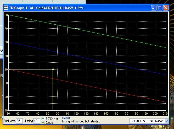

Am verificat si avansul dupa ce s-a incalzit motorul la temperatura optima de lucru si am dubii in ceea ce priveste reglarea lui de aceea va cer si voua parerea. Precizez ca am schimbat distributia acum 30000 km.
Astept cu nerabdare parerile voastre.
Punctul ala trebuie sa fie deasupra sau pe linia mediana, asa ca o reglare a avansului ar fi indicata.
