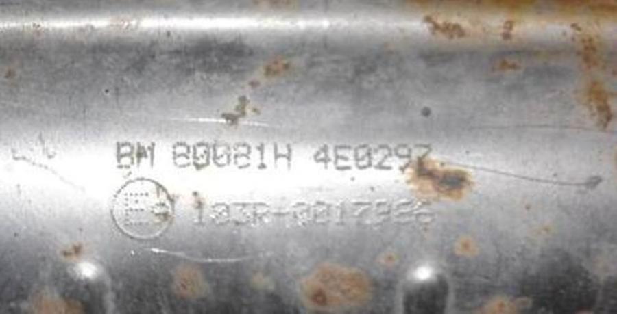

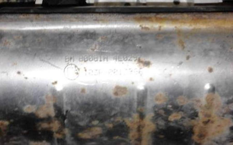

Buna ziua , stie cineva daca pot monta acest catalizator second pe care l-am cumparat pe un Golf 4 1.4 16v AXP ? MUltumesc ! Pe catalizator scrie - BM800B1H 4E0297   103R-0017986 . Posibil ca B-ul din fata lui 1H sa fie cifra 8 ca nu se cunoaste prea bine ! Atasez si poze cu obiectul in cauza .

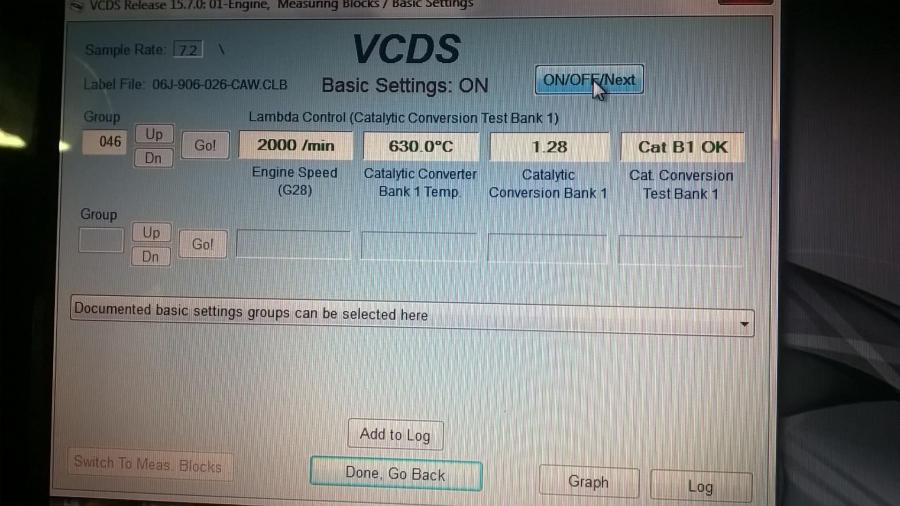

Buna seara,de ceva timp imi apare si mie eroarea asta:
 Catalyst System; Bank 1: Efficiency Below Threshold
P0420
Masina trage ok,nu se simte vreo diferenta cu martorul aprins in bord sau fara.
Am sters-o de 2-3 ori si reapare la interval de maxim 3 luni,3000-3500 km max.

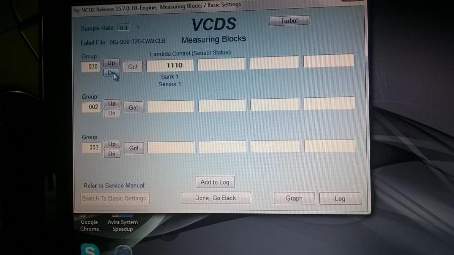

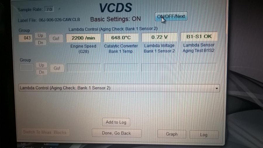

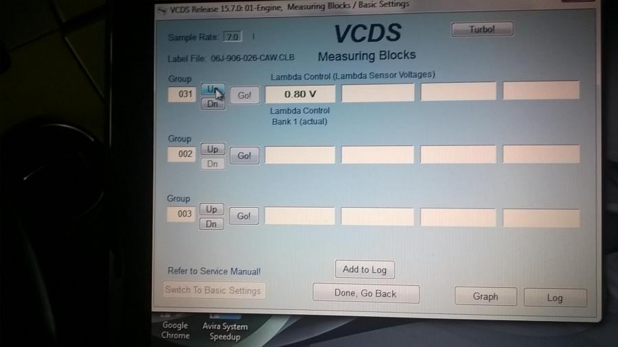

Am facut si testele pentru senzorii de oxigen si catalizator cu o interfata clona 15.7 iar senzorul 1 si catul sunt ok,insa nu reusesc sa fac testul pentru senzor 2 si nici nu apare in grupul 31 unde se citeste voltajul senzorilor.
..alta ciudatenie:in grupul 43 unde arata varsta senzorului B1S2, in campul 4 apare B1S1-OK iar la grupul 34 apare eroare.
..e ceva ce nu fac bine sau interfata e de vina(ori senzorul 2 e mort)?

orice motor Euro 3 in sus are minim 2 sonde . una inainte de catalizator (AFR, reglaj amestesc) si una dupa catalizator (supraveghere).
catalizatorul tau nu mai este bun. o sa ai mereu acea eraore pana nu schimbi catalizatorul. Sondele sunt bune. Dar cea de-a doua nu vede nicio schimbare in compozitia gazelor dupa ce trec prin catalizator.
ok,dar cat-ul meu este la fel cu cel din pozele de mai sus,si am vazut doar sonda aceea inainte de cat
intrebarea e: unde se afla cealalta sonda,daca aia inainte de cat ar fi nr. 1?
a doua intrebare. de ce testul pentru cat este ok si masina se comporta normal ,insa eroarea tot reapare?
...am facut si cateva poze la traseul de evacuare si banuiesc ca alta sonda nu mai exista in afara de cea care se vede.
Dupa catalizator nu este o alta sonda.

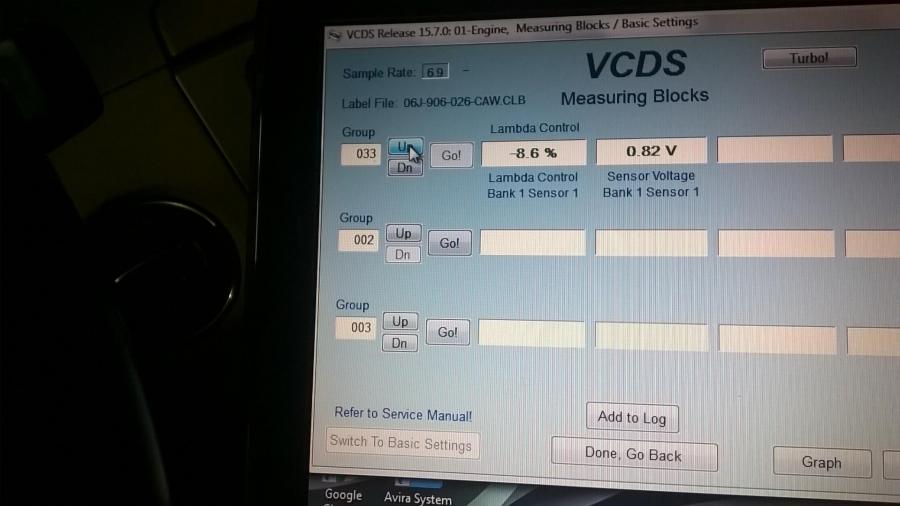

Din ce am citit aici https://vwforum.ro/topic/9945-testare-maf-senzori-o2-si-catalizator-cu-vag-com/ valoarea minima a unui sonde acceptabile tebuie sa fie peste 0,80 V iar a mea nu depaseste  ,in timp ce valoarea uneia noi este de 1,99.
...imi pare ciudat de ce apare eroarea asta,daca nu exista a doua sonda sa citeasca gazele de dupa cat.
Modificat de cosmin1980

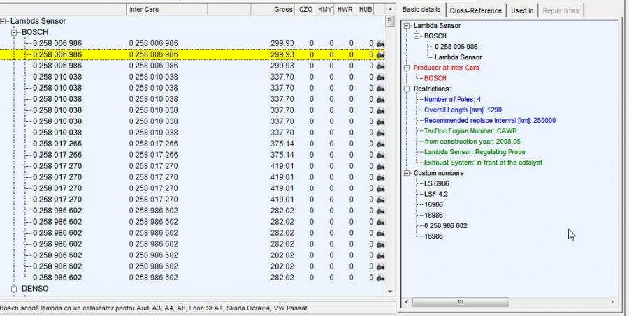

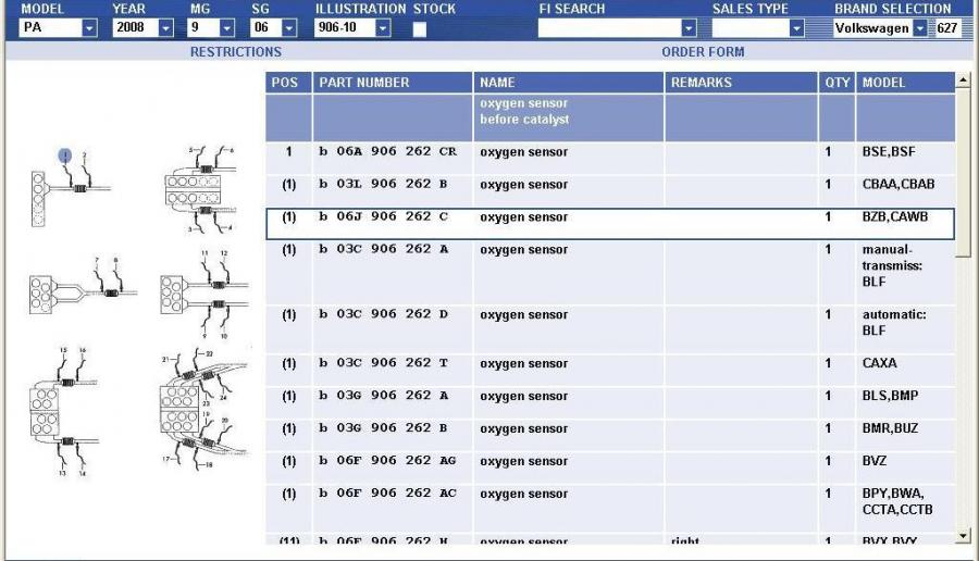

lupo_bv  poti sa imi dai un cod pe original pentru sonda lambda la codul asta de motor(CAWB,2.0,Tsi,2008) pentru ca pe etka online nu apare nici un cod in dreptul sondei,multumesc.
Ai pe original şi AM. Din ce văd doar Bosch face. A doua nu apare nici în Etka nici în altă parte
CAWB.thumb.JPG.807dd2bf24be39557f51486dc19207a7.JPGcawb-1.thumb.jpg.5d9bcdd1aa4ebb31b264caab34b83a97.jpg
OK ,multumesc,oricum vad ca se recomanda schimbarea sondei la 250000 km.
...cred ca o sa incerc varianta mai ieftina,inlocuierea sondei,sa vad daca intradevar senzorul e problema pentru care apare eroarea.
