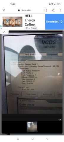

Eroare Catalizator: Catalyst System- Efficiency Below Threshold
popescudanconstantin
are doua sonde.....una inainte de catalizator si una dupa catalizator. O poza mai mare se poate? :D.
Modificat de slasher
@RZF: cum sa n-ai 2 sonde la BCB? Ti-a scos-o careva ca eu o am si pe-a 2 si vine pe undeva pe sub tunelul central. Nu mai stiu exact daca inainte sau dupa intermediara.
Partea ciudata e ca am trecut noxele la itp cu sonda lambda 1 terminata de peste 1 an si uleiul neschimbat la timp...
@slasher: daca anulezi a 2-a sonda cu o rezistenta ca sa nu-ti mai dea eroare, oricum iti va rezona catalizatorul daca are ceramica sparta si nu-l dai jos de tot. Esti sigur ca nu e de la vreun suport de la esapament sau de la scutul ala de aluminiu dintre esapament si podea? Masina mea e din 2003 si pana acum am sudat un suport ca se dezlipise de teava si a trebuit sa fac o improvizatie si la suportul de esapament de dupa puntea fata.
stiu ca va zbarnai in continuare........oricum il dau jos sa scot tot din el si dupa aia vreau sa fac treaba cu anularea erorii, sper ca un electronist auto o sa-mi propuna si o sa stie sa faca treaba asta ca sa ma scuteasca de cumparat alt catalizator, daca nu o sa incerc sa-i explic ce sa faca, de asta ceream mai multe detalii :) si o poza mai mare :).

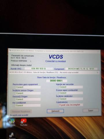

In sfirsit dupa un an am scapta de codul de eroare
16804 - Catalyst System; Bank 1
            P0420 - 35-00 - Efficiency Below Threshold
MULTUMESC mult de tot alc2
din pacate la mine nu a functionat cu schema electronica de mai sus asa ca m-am pus sa sap mai departe si am aplicat "varinata 2" recomandata de tine
exact ca si la tine simulatorul "normal" nu avea loc de montaj si am gasit unul la 90 de grade
mai jos sunt si pozele de la asa zisul "simulator" de catalizator
cu sonda montata
si aici si cotele daca doriti sa realizati voi piesa
cu toate ca sincer nu cred ca trebuie sa va chinuiti
piesa costa 11.99 EUR iar transportul in romania este 4.99
adresa de unde am luat eu piese este
TAFMET
Tadeusz Fita
Chabrów 177/15
45221 Opole, opolskie
Polska
Telefon:88|1912002
E-Mail:tafmet-moto@wp.pl
dupa ce am pus simulatorul sus
am refactut toate testele pentru sonda lambda 1, sonda lambda 2 si catalizator. si toate trei au dat O.K.
Deci recomand 100% echipamentul de mai sus si nu va mai chinuiti cu "lipituri" si cautari 1 an pe net si forum-uri cum am facut eu
