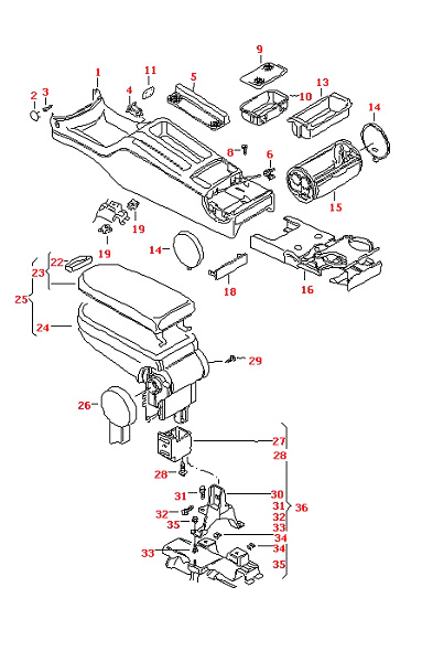

Capacul cotierei se gaseste ca ansamblu de cumparat?? deoarece s-au rupt balamalele, le-am lipit dar nu mai e festa treaba.
Parca nu. Totusi, da-mi pe seara un PM ca sa imi aduc aminte si sa-ti verific
ala e. Baga si un cod. La 50 de euro, te chinui un pic si gasesti toata cotiera OEM, pe SH.
