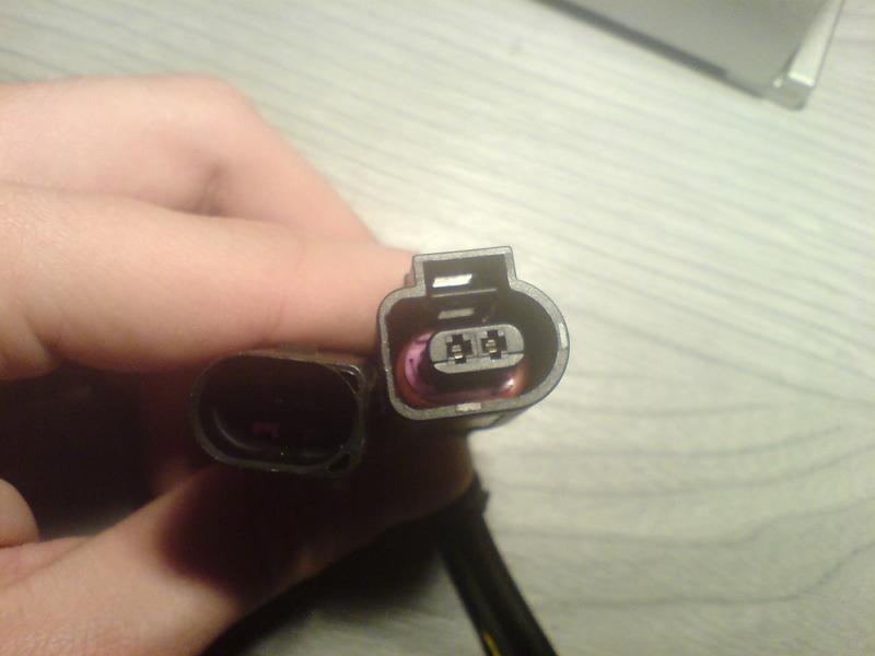

Pfoaaaaaai si aveam o poza cu asa un box, dar am sters-o......dar RedFighter poate sa-ti confirme ca exista.....a vazut si el poza pe mess!!! Si nu era o siguranta, ci un rezistor, dar pacat ca nu i se putea citi valoarea... Red, baga tu poza aci daca o mai ai si impartim lada CU bere (nu DE bere), dar pe om il lasam sa repare masini in continuare, ca nu suntem noi aia care sa-i luam cuiva pita de la gura... :P
Si io am trecut la ITP cu remaparea....n-aveau laptop oamenii, deci nicio sansa se se prinda!!!!! :blink:
Se poate citi valoarea.Am citit-o eu.Fix 150 ohm.

Credeti ca marimea montajului conteaza?In fond tot 150-160 ohmi are...Deci,mai ganditi-va!

Daca se poate,rog pe cineva sa explice cum poate ca un montaj electronic(box) montat in locul senzorului de temperatura de combustibil(senzorul de temperatura ii spune ECU-ului ce temperatura are combustibilul in momentul respectiv :) ) sa faca toate minunile astea!Si inca ceva,dece nu se leaga de alt senzor(ex senzor de temp de apa), ca si ala tot in ECU ajunge?Oricum,atata timp cat temperatura combustibilului sta la peste 100 grade C e clara treaba...Totul este legat de densitatea motorinei la diferite temperaturi si pacalirea ECU-ului.Inca o intrebare si gata:De ce din ditamai montaju ies doar doua fire?
Daca te uiti pe schema ai sa observi ca sunt de fapt 6 fire si include si senzorul MAP
Mii de scuze dar cred ca vorbesti de altceva.Eu ma refer la power-box-ul oferit spre vanzare de RedFighter. :) Sunt doua mufe (una mama una tata) cu 2(doua) fire fiecare,una in senzor una in mufa senzorului.
Credeam ca te referi la boxul de aici ,ce ai tu in poza e cumva pt PD-uri?
Se refera la powerboxul pentru non-PD-uri, postat de mine in schema de mai sus!
No offence EXPERTU,dar uite ca aici se leaga la mufa senzorului de apa (PD powebox)
de fapt nu e nici un box este un simplu termistor(rezistenta sensibila termic) montat pe furtunul de apa (Textul e in olandeza,cred ca va descurcati sa il traduce-ti)
SUnt n'spe mii de modele de powerbox cu nspemi de locatii unde se pot monta!
