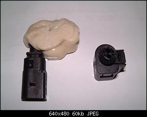

vrei o putere mai mare ? motorul 1.9tdi PD POATE FI PACALIT.
NU CUMPARATI UN T-BOX PD CU 100-130E , VA PUTETI FACE VOI UNUL CU NUMAI 1,5 RON
CE ESTE T-BOX-ul? o rezistenta de 150 ohmi pusa pe mufa sondei de temperatura motorina care se afla pe furtunul de retur motorina.
cam asta e tot ce pot sa va spun!
multa bafta.

ba mai mult..... pe priza falsa este un cod oe vw 1j0 973 702 , de fapt este o priza cu 2 pini care se poate cumpara de la vw pt dif mufe electrice!
Codul oe vw da inmperia ca e geva original care nu poate strica motorul !
multa bafta.

Ieri impreuna cu proprietarul am desfacut acest box ptr. a analiza continutul Si si si aceeasi resistenta cu mentiunea ca are o valuare de 215 ohmi si este legata in paralel pe cele doua mufe ale boxului .
Am inapoiat box-ul amicului si am montat o rezistenta de 200 ohmi ( asta am gasit pe la serv. ) in paralel pe mufa ce duce in calculator , face aceeasi traba cu mentiunea ca pe acelasi traseu de care va povesteam ca il fac am scos pe BC un consum de 11% acum. ( sa fie de vina diferenta de valoare a rezistentei ???)
